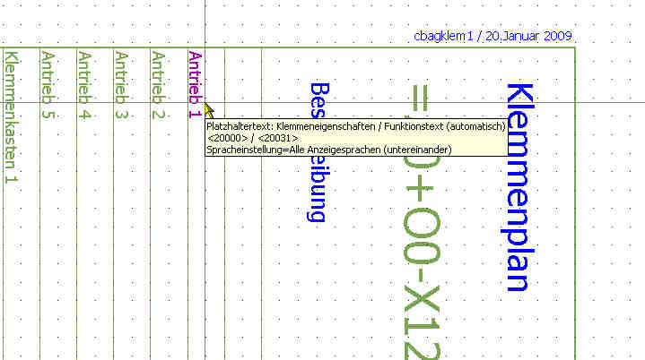

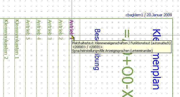

Hallo zusammen
Ich habe hier ein ganz interressantes Phänomen mit dem ich nicht mehr weiter weiss.
Ich habe aus Eplan5 ein Klemmenplan-Formular importiert und angepasst. Bei der Formularanpassung sieht auch alles sehr gut aus. Nachher wenn ich eine Auswertung machen will, kommt auch alles aufs Blatt genau so wie ich es will, aber leider um 1-2cm nach links verschoben.
Weiss da jemand was ich falsch gemacht habe?

...Nachher wenn ich eine Auswertung machen will, kommt auch alles aufs Blatt genau so wie ich es will, aber leider um 1-2cm nach links verschoben...
Also... ich kann das jetzt nicht in den Bildern erkennen das sich etwas verschiebt. Beides sieht gleich positioniert aus...

Sorry, ich sollte es rot markieren
im Formular beginnt der Text zu den Klemmen in der ersten Spalte von rechts. In der Auswertung beginnt der Text erst in der zweiten Spalte von rechts.
Irgendwie habe ich das Gefühl das der Seiten 0-Punkt und der Formular 0-Punkt nicht übereinander liegen, aber wo finden ich das, resp. wieso zeigt er mir bei der Formularerstellung das richtig an?

Guten Tag Bernd, guten Tag alle anderen
Ich habe es nochmals hochkopiert. Auf dem PDF "Auswertung" habe ich rot markiert was irgendwie nicht richtig eingeteilt wird.

Das ist wohl ein Problem der 1.9.6. Mit der aktuellen Beta 1.9.9 wird der Klemmenplan korrekt gefüllt ohne den Versatz der einen Zeile (siehe Bildchen)...
