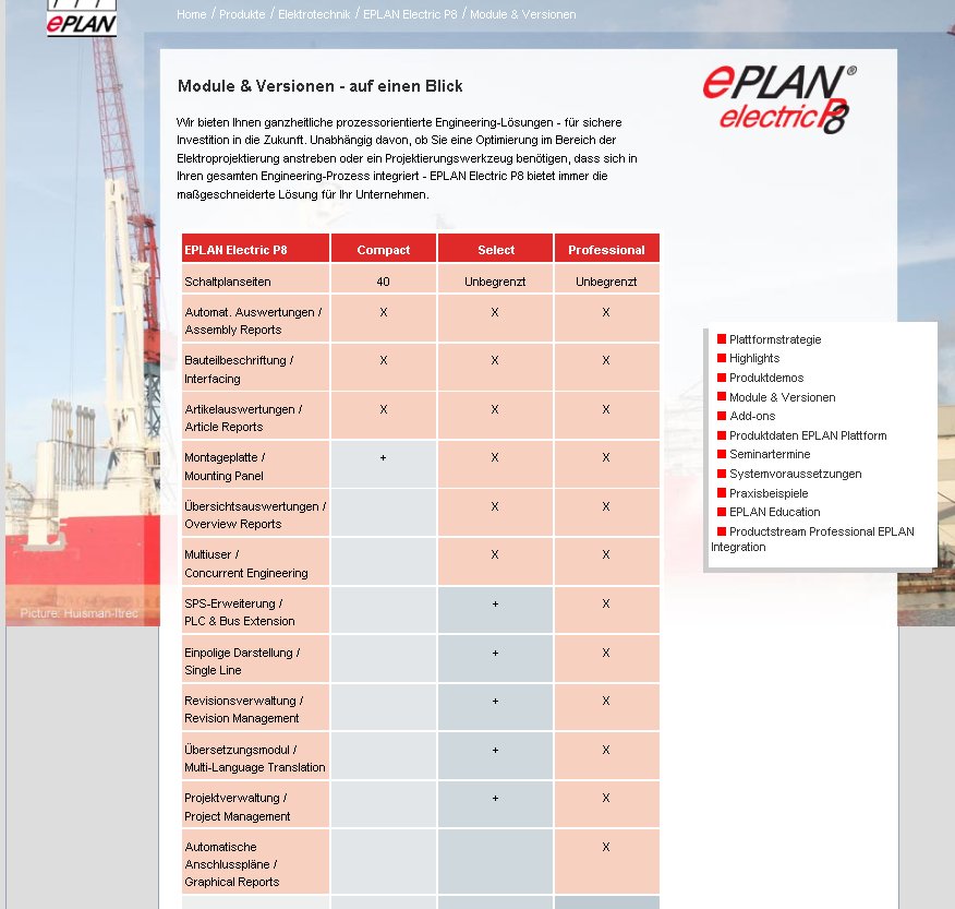

Guten Morgen.
Ich verwende eine EPLAN P8 Schulungsversion 1.9 und versuche in die Geheimnisse dieses Pgm. einzudringen.
Zur Zeit "male" (man mag mir diesen Ausdruck nachsehen) ich eine Anlage ab und versuche so einfach das Pgm. besser kennen zulernen bzw. besser damit umgehen zukönnen. Ich habe ein Projekt angelegt und der umfang beträgt zur Zeit 40 Seiten. Ich bekomme nun die Meldung das die maximale Anzahl von Logikseiten erreicht ist und die Seite nicht erstellt werden kann.
Ist die Schulungsversion auf 40 Logikseiten limitiert oder mache ich einen Fehler in der Projekt verwaltung.
Anmerkung.
Das Projekt besteht zur Zeit aus 12 Anlagen.

Moin ranu,
Ich denke dass die Version ebenfalls auf 40 Seiten begrenzt ist wie die Compact.

Die EPLAN P8 Education Version for Students ist im Funktionsumfang ident mit der normalen Professional-Version.
Zueinander sind Professional und Education jedoch nicht kompatibel.
Projekte aus Professional können mit der Educationversion weder geöffnet noch geändert werden - und umgekehrt.
Wie es sich mit deiner Schulungsversion verhält weiß ich nicht. Möglich wär es jedoch schon, dass es hier eine Seitenlimitierung gibt...

Hallo ranu,
folgende Info: Diese Meldung sagt aus, das es sich um eine Version handelt die nur max 40 Schaltplanseiten anlegen darf. Wenn man die Lizenznummer kennt kann man dies genau prüfen.
