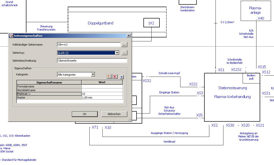

Hallo Forum
Ich habe ein Projekt von Eplan5 in Eplan 8 übernommen.
Die Übersichtsseite ist im Maßstab 1:10 erstellt worden und es sind dort einige Symbole (Stecker) verwendet.
Diese sind aber im Maßstab 1:1, also viel zu klein!
Wie kann man das Problem beheben?

Hallo kbreiti und willkommen hier
was meinst Du genau mit Übersichtsseite? Was ist dort drauf (neben den Steckern)? Eventuell ein Bildchen mal posten. Was war das für ein Seitentyp in Eplan5?

erstellt am: 13. Jan. 2009 03:00    Editieren oder löschen Sie diesen Beitrag!  <-- editieren / zitieren -->   Antwort mit Zitat in Fett Antwort mit kursivem Zitat    Unities abgeben: 1 Unity (wenig hilfreich, aber dennoch)2 Unities3 Unities4 Unities5 Unities6 Unities7 Unities8 Unities9 Unities10 Unities
Die Übersichtsseite ist vom Seitentyp eine Grafik (I).
Es sind dort grafisch die einzelnen Schaltschränke und Klemmengehäuse mit Verbindungslinien als Übersicht gezeichnet.
Was für ein Seitentyp das in Eplan5 gewesen ist, kann ich leider nicht sagen.

Dieses Problem hatte ich auch mal.
In Eplan 5.7 musst man die Zeichnung ja nach dem Maßstab anpassen.
Bsp.: Wenn dort ein Schaltschrank 1000x1000 im Maßstab 1:10 gezeichnet worden ist, hat man die Linien ja letztendlich
100 Einheiten lang gezeichnet und dann den Seitenmaßstab auf 1:10 gestellt. So stand dann halt bei der Bemaßungsfunktion
1000mm (Obwohl die Linie nur 100mm lang gezeichnet worden ist).
Das Ändern des Seitenmaßstabes hatte jedoch keinerlei Auswirkungen auf die eigentliche Zeichnungsgröße (Was ja glücklicherweise bei P8 richtig umgesetzt wurde!)
Wenn also keine Bemaßungsfunktion unter 5.7 verwendet wurde, kann dort ein beliebiger Seitenmaßstab stehen und keinem fällt es auf.
Beim importieren dieser Seite berücksichtigt P8 dann allerdings den Seitenmaßstab und Skaliert den Inhalt dann automatisch.
In meinem Beispiel also Faktor 10.
Einzige Lösung die mir einfällt. Den Seitenmaßstab in P8 korrekt anpassen und dann die Grafik von "hand" skalieren, sodass diese auf die Seite passt.

Hallo Doeppi
Ich habe Deinen Rat befolgt und den Seitenmaßstab wieder auf 1:1 gesetzt.
Dann die Grafik mit Faktor 0,1 skaliert und die Symbole einzeln mit Faktor 10 vergrößert.
Jetzt passt alles wieder
