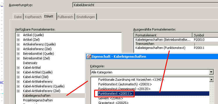

wie kann man den Funktionstxt als Kabelbeschriftung ausgeben? (siehe PDF grüne Markierung)
Ich habe auch ein Musster aus einem 5.70 Eplan angefügt, hier ist die gewünschte Art der Bechriftung ersichtlich.
Bitte um Info

ich fasse mich mal kurz
Dienstprogramme > Auswertungen > Beschriftung
dort ein neues Schema auf Basis (Auswertungstyp) der "Kabelübersicht" erstellen, im Reiter "Etikett" wählst du bei "Kabeleigenschaften" das Feld (z.B. Funktionstext) aus was exportiert werden soll.
Den Rest (Datei, Sortierung, etc.) nach bedarf einstellen.
Den Hacken für "Anwenden auf gesamtes Projekt" nicht vergessen.

Hallo Frank,
Danke für die Info, aber P8 gibt den Funktinstext aus den Eigenschafen > Kabel > Funktionstext: nicht aus. (siehe PDF-Bild)
P8 gibt dafür den Funktionstext im Eplan aus b.z.w. des Betriebsmittels. (z.B. Türendschalter)
Ich brauche aber z.B. B11R1/V1 1/2 für eine Kabelbeschriftung einen Werkzeuges.
Die ich bei Funktionstext von Hand eingebe und dann ausgeben kann.
Ich such dann mal weiter.... vielleicht gibt es noch eine andere Funktion unter Etikett?????

Hallo Harald und willkommen hier
natürlich gibt P8 diesen Funktionstext aus. Hast Du auch die richtige Eigenschaft im Etikett eingestellt (siehe Bildchen)?

Hallo Bernd,
danke für's Bild, ist genau das was ich geschrieben habe,
ein Bild sagt halt mehr aus.
@Harald
so wie beschrieben muß es gehen.

Hallo Bernd + Frank,
es Funktioniert noch nich ganz, es liegt wohl am Format des SPS/Gerätekasten in P8.
Werde dann mal die Kästen neu anpassen wie bei 5.70, dann wird es schon Funktionieren.
wenn ich bei Sichtbaren BMK: ein Kabel eintrage z.B. –W2 dann gibt mir P8 den gewünschten Funktionstext: B11R1/V1 1/1 aus.
Vielleicht gibt es ja noch eine Einstellung im P8, damit ich den Funktionstext ohne  Sichtbaren BMK:  ausgegeben bekommen???
Dieses Sichtbaren BMK: wird von mir nicht benötigt.
Das sichtbare BMK ist (hier) wichtig ansonsten hat dieses Kabel kein BMK. Das wäre wie ein Schütz ohne BMK, ergibt jetzt erst einmal keinen Sinn das dass Kabel kein BMK bekommen sollte... Warum brauchst Du das BMK am Kabel nicht?

@Harald
Das mit der Beschriftung verstehe ich schon. Aber warum darf/soll das Kabel kein BMK besitzen? Wie unterscheidest Du die Kabel dann?

Guten Morgen Zusammen,
1.Technisch richtig ist, wenn ich ein Kabel in den Eplan einzeichne.
  Siehe Bild Eplan: Kabel von der SPS Klemme zum Stellglied (PUR_INIT 4x0,34mm)
2.In dieser Kabelbeschriftung wie ich sich benötige darf kein -W stehen.
3.Den Graviertext habe ich auch schon ausprobiert, aber ich bekomme nicht den gewünschten Erfolg.
  Einen Graviertext bei z.B. Schaltern in Bedienpulten u.s.w. ist OK im Eplan. (je nach Bedarf halt)
4.Bei 5.70 (Symboleigenschaften > Kabel > Bezeichnung) habe ich auch nicht bei jedem Kabel ein Bezeichnung von Hand
  eingetragen, den 5.70 generierte mir die benötigten Kabel ja von selbst.
  Also wieso sollte ich ein Kabel bei Sichtabres BMK eintragen wenn ich nur z.B. B11R1/V1 1/2 benötige?
  Wenn es nicht anders geht, schreibe ich dann –W1 –W2 u.s.w. einfach rein, damit mit P8 die gewünschte
  Beschriftung ausgibt.
  -W1 -W2 u.s.w. lösche ich dann später bei der Ausgabe der Kabelmarker für die Anlage wieder raus.
  (ist kein großer Aufwand)
Gruß Harald

Ja genau KUNDE IST KÖNIG so ist es.
Es funktioniert wie mit 5.70.
Eine Identifizierung benötige ich nicht, geht auch ohne.
Das Kabel hat eine Bezeichnung wie es halt in einer Spezifikation steht:
z.B. wie es der KUNDE MÖCHTE
Zeile 1:  B11R1/V1  (für Spanner/Stellgerätenummer)
Zeile 2:      1/2        (1 = Modul Nr. und 2 = Steckplatz am Modul)
Das Thema hat sich dann für mich erledigt...
