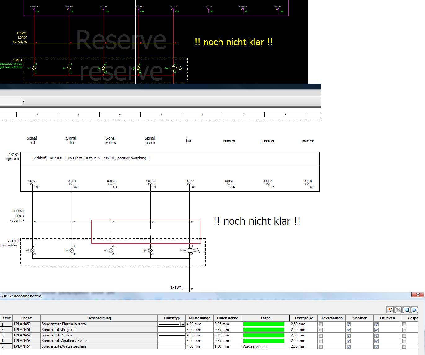

tach zsamn
in meinem PDF-File zeigts mir kein Wasserzeichen an. (Ebene 454: sichtbar & drucken aktiv)
weiß wer rat?!.

Sehen Sie sich das Profil von derSchlude an!   Senden Sie eine Private Message an derSchlude  Schreiben Sie einen Gästebucheintrag für derSchlude
Beiträge: 579
Registriert: 05.09.2008
erstellt am: 15. Jan. 2009 09:33    Editieren oder löschen Sie diesen Beitrag!  <-- editieren / zitieren -->   Antwort mit Zitat in Fett Antwort mit kursivem Zitat    Unities abgeben: 1 Unity (wenig hilfreich, aber dennoch)2 Unities3 Unities4 Unities5 Unities6 Unities7 Unities8 Unities9 Unities10 Unities
hier rechts ein Bildchen [->

Original erstellt von derSchlude:
...hier rechts ein Bildchen...
Schwarzer Hintergrund... iiih bääh...    ich habe einen weißen. Ich werde es mal mit dem schwarzen Hintergrund versuchen und mich melden...
derSchlude
Elektrokonstrukteur
Beiträge: 579
erstellt am: 16. Jan. 2009 08:34    Editieren oder löschen Sie diesen Beitrag!  <-- editieren / zitieren -->   Antwort mit Zitat in Fett Antwort mit kursivem Zitat    Unities abgeben: 1 Unity (wenig hilfreich, aber dennoch)2 Unities3 Unities4 Unities5 Unities6 Unities7 Unities8 Unities9 Unities10 Unities
... iiih bääh...  :D
würd Hintergrund ja orange machen. geht aber nicht
Hintergrund hat keinerlei Einfluß!! [bei mir zumindest nicht]
Robin? ->Hilf!

Morgen Robin.
Hab ich schon. (s. Beitrag 13, hier im Thema)
