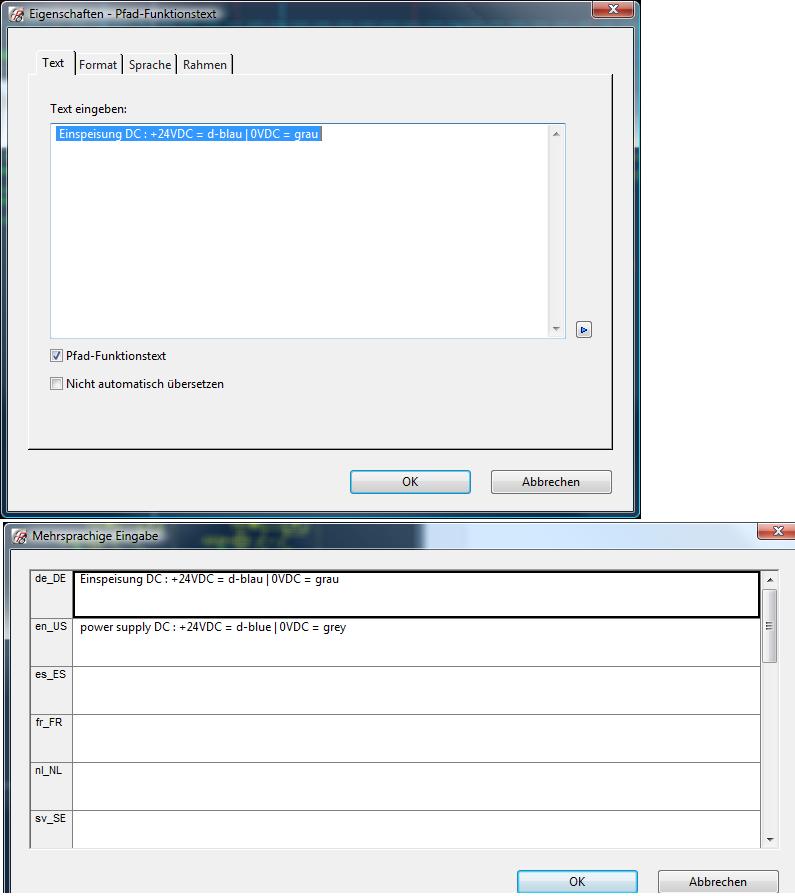

So, erst mal schönen guten tag! Ich bin der neue
Ich habe folgendes problem:
Ich würde gerne eine zweite sprache in meine Zeichnung einfügen damit der Kunde seine Zeichnung in Englich erhält. Bin leider nicht im besitz einer lizens für multi language translation. will ja auch kein übersetzungsprogram. das kann ich selber
Es muss doch auch so ihrgendwie möglich sein eine zweite Sprache einfügen zu können. Ao das ich nicht immer beide Sprachen in dem ohne hin schon so vollen Schaltplan quetsche.
Hoffe ich habe das Thema nicht übersehen
LG Moe-B

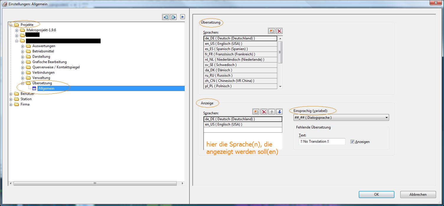

Hallo Moe-B
KontextMenü > Mehrsprachige Eingabe
dann kannst du deinen Text eingeben (SCREEN19)
Einstellungen unter : Optionen > Einstellungen (Screen19a)

Mann bin ich ne schnarchnase
Danke!!!!! Habe nur etwa 4 stunden das ganze Programm durchsucht und den kleinen Pfeil übersehen!!!!

4 h geht ja noch.
der Pfeil ist(geht auch mit) rechte(r) Maustaste(KontextMenü)

Es tut mir leid das zu sagen, aber die Hilfe Datei war mir hier überhaupt keine hilfe!
Um mir unnötiges suchen zu ersparen, würde ich mich freuen wenn mir noch jemand sagen könnte, wie ich die seitenbeschreibung mehrsprachig bekomme!?

genau gleich! (rechte Maustaste = KontextMenü)
Seiteneigenschaften(rechte Maustaste) > Seitenbeschreibung(rechte Maustaste) > Text eingeben bei den Sprachen, die übersetzt werden soll(en)
