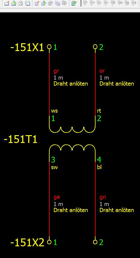

Hallo liebe Eplankollegen,
hat schon jemand von euch folgenden Fall gehabt ?
Ich möchte gern die ausgeführten Strippen eines Ringkerntrafos verlängern.
Bsp. Am Trafo eine orange Ader abgreifen und diese an eine blaue Ader angelötet.
Habe leider nichts richtig passendes gefunden.
Wie gesagt an diesem Punkt häng ich mich etwas auf, da ich nicht weiss wie ich es am besten darstellen soll.
Hat jemand einen Tip ?
Eric

Mahlzeit Eric & all Ihr anderen.
vielleicht so??

vielleicht so??
ich würde da noch eine etwas dickere Linie einfügen.
