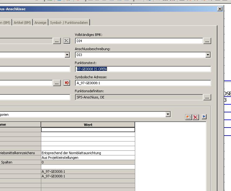

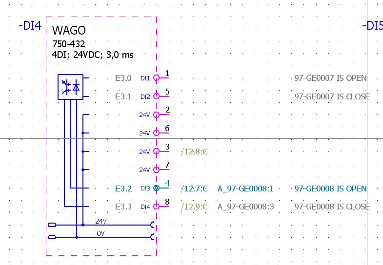

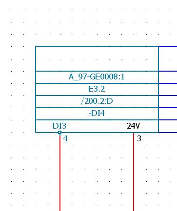

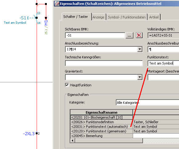

Hallo EPlan-Gemeinde,
da bin ich mal wieder mit einem kleinen Problem...
- ich habe in der SPS-Übersicht meine Karten schon komplett erstellt, mit Adresse, Funktionstext usw. (siehe Bild_01)
- jetzt wähle ich den Eingang aus und es wird auch alles übernommen, auch der Funktionstext (siehe Bild_02)
- doch in der "normalen" Ansicht wird der Funktionstext nicht angezeigt (siehe Bild_03)
Kann mir jemand sagen warum das so ist? Ich habe schon aktualisiert und trotzdem passiert nix
Markus

Hallo Gerhard,
danke für die Antwort, aber leider ist der Funktionstext nicht auf unsichtbar gestellt.
Das witzige ist wenn ich den Text mit Strg-X ausschneide, dann Übernehmen klicke und dann wieder mit Strg-V einfüge, dann wieder Übernehmen klicke, wird der Text angezeigt.
Ich blick das gerade nicht.....
Und ich bin mir sicher, das ich das in einem anderen Projekt ohne Probleme machen konnte.
Markus

erstellt am: 07. Jan. 2009 19:34    Editieren oder löschen Sie diesen Beitrag!  <-- editieren / zitieren -->   Antwort mit Zitat in Fett Antwort mit kursivem Zitat    Unities abgeben: 1 Unity (wenig hilfreich, aber dennoch)2 Unities3 Unities4 Unities5 Unities6 Unities7 Unities8 Unities9 Unities10 Unities Nur für Schobi73 10 Unities + Antwort hilfreich
Die richtige Eigenschaft Funktionstext (hier bei Dir den <Funktionstext <20011>> ) hast Du aber auch in der Anzeige... oder? Es gibt ja drei...

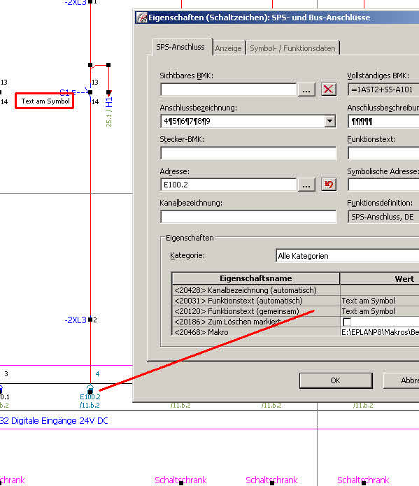

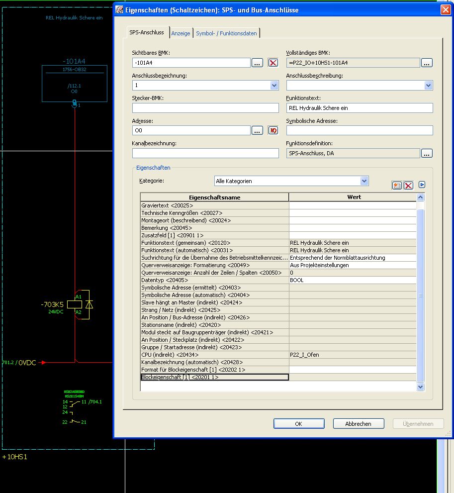

erstellt am: 12. Jan. 2009 09:10    Editieren oder löschen Sie diesen Beitrag!  <-- editieren / zitieren -->   Antwort mit Zitat in Fett Antwort mit kursivem Zitat    Unities abgeben: 1 Unity (wenig hilfreich, aber dennoch)2 Unities3 Unities4 Unities5 Unities6 Unities7 Unities8 Unities9 Unities10 Unities Nur für Schobi73 10 Unities + Antwort hilfreich
Hallo Markus!
Mit der 1.9.6 kann man diesen Funktionstext am Sensor bzw. Aktor, der an die SPS-Klemme angeschlossen wird NUR über Blockeigenschaften anzeigen!! Das zieht sich dann durch über alle Auswertungen. Schade.
Ich hoffe Du erfährst bei Deinem Seminar mehr und berichtest hier darüber!
In diesem Sinne einen guten Start ins Neue Jahr.
Gruß Christof

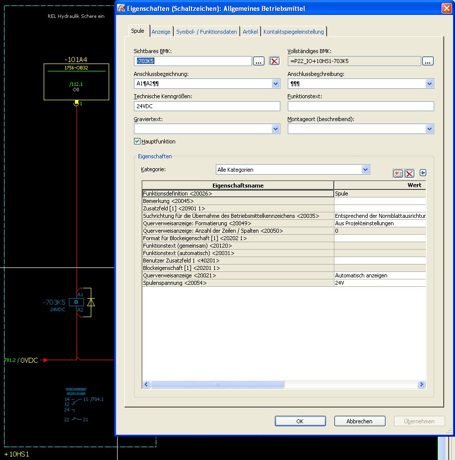

erstellt am: 12. Jan. 2009 19:15    Editieren oder löschen Sie diesen Beitrag!  <-- editieren / zitieren -->   Antwort mit Zitat in Fett Antwort mit kursivem Zitat    Unities abgeben: 1 Unity (wenig hilfreich, aber dennoch)2 Unities3 Unities4 Unities5 Unities6 Unities7 Unities8 Unities9 Unities10 Unities Nur für Schobi73 10 Unities + Antwort hilfreich
...Mit der 1.9.6 kann man diesen Funktionstext am Sensor bzw. Aktor, der an die SPS-Klemme angeschlossen wird NUR über Blockeigenschaften anzeigen!!
Das ist nicht ganz richtig.
Betrachte mal nicht den reinen Funktionstext des Sensors oder Aktors (der ja für dieses Gerät gedacht ist) sondern den gemeinsamen bzw. automatischen Funktionstext (hier also bspw. der gemeinsame Funktionstext des Sensors und des SPS-Anschlusses). Mit diesen Funktionstexten klappt das ohne Probleme wie in den Bildern zu sehen. Da braucht es keine Blockeigenschaften...

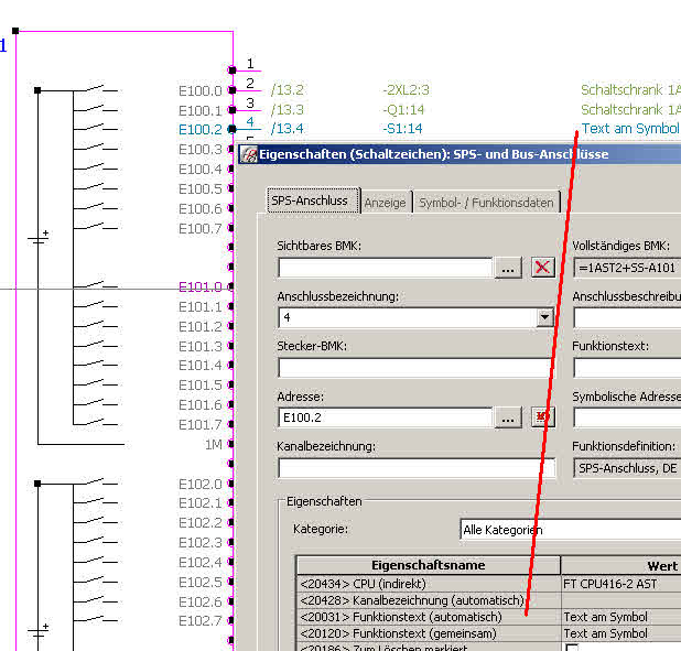

erstellt am: 19. Jan. 2009 09:59    Editieren oder löschen Sie diesen Beitrag!  <-- editieren / zitieren -->   Antwort mit Zitat in Fett Antwort mit kursivem Zitat    Unities abgeben: 1 Unity (wenig hilfreich, aber dennoch)2 Unities3 Unities4 Unities5 Unities6 Unities7 Unities8 Unities9 Unities10 Unities Nur für Schobi73 10 Unities + Antwort hilfreich
Hallo Bernd!
Der Weg den Du da aufzeigst ist mir neu.
Üblicherweise zeichne ich zuerst die SPS-Übersicht und dann wird bei unseren Projekten die Zuordnungsliste in z.B. Step7 erstellt und dann nach P8 importiert. D.h. der !Funktionstext! wird nicht am Aktor/Sensor eingetragen, sondern am SPS-E/A SYMBOL. Am SPS-Symbol erscheint der Text dann auch als Funktionstext (gemeinsam) bzw. (automatisch). Dieser wird aber in meiner P8-Version nicht an den Sensor/Aktor weitergeleitet....
Wie bekomme ich denn die Zuordnungsliste automatisiert an den Sensor/Aktor statt an das SPS-Symbol?
Gruß Christof

erstellt am: 30. Jan. 2009 09:45    Editieren oder löschen Sie diesen Beitrag!  <-- editieren / zitieren -->   Antwort mit Zitat in Fett Antwort mit kursivem Zitat    Unities abgeben: 1 Unity (wenig hilfreich, aber dennoch)2 Unities3 Unities4 Unities5 Unities6 Unities7 Unities8 Unities9 Unities10 Unities Nur für Schobi73 10 Unities + Antwort hilfreich
Hallo Christof,
habe dazu folgende Info: Diese Richtung geht nur über Blockeigenschaften. Ich hoffe, das hilft weiter.
Robin
