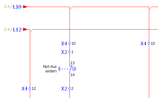

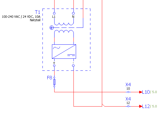

Ich arbeite an einem Projekt, in dem aus Platzgründen die Potentialverteilung maßgeblich mit Doppelstockklemmen realisiert werden soll.
Es gibt hierbei eine Einspeisung (in der Regel von der Ausgangssicherung eines Netzteils aus) siehe "Einspeisung.jpg"
Die Doppelstockklemmen eines Potentials werden miteinander gebrückt (sowohl vertikal als auch horizontal), die Abgänge führen über den gesamten Schaltplan verteilt zu den Verbrauchern, siehe "Verteilung.jpg". Allerdings ist hierbei jedes Klemmensymbol ja nur ein Anschluss einer Mehrstockklemme.

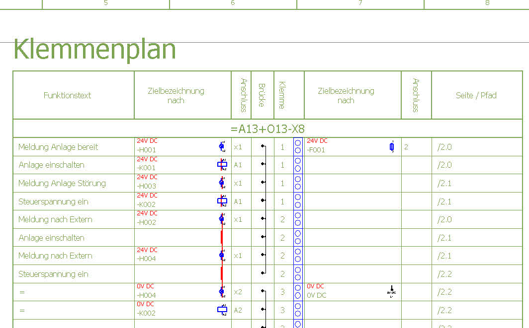

Mein Ziel ist ein Klemmenplan, der in etwa so aussieht wie der meines alten Programms ("Klemmenplan.jpg"), jedoch wurde der dort eher "gemalt" als generiert.
Momentan bekomme ich im Klemmenplan für jedes platzierte Klemmensymbol exakt eine Klemme und ich kann die angeschlossenen Ziele nicht frei tauschen, obwohl das Potential ja gleich ist.
Ich verstehe exakt warum der Plan jetzt so aussieht, aber der hilft mir so nicht weiter..

so wie du das willst im Klemmenplan mußt du den Schaltplan anders darstellen. Du mußt für die Spg-Versorgung alle Klemmen auf einer Seite am besten darstellen und von dort jeden Draht einzeln !!!! mit verweisen einzeichnen. Habt mal ein Bild angehängt wie sowas aussehen könnte. Hoffe damit verstehst du was ich meine.

Es geht aber auch anders. Mit ein wenig Aufwand könnte man sogar den Klemmenplan "wie gemalt" automatisch hinbekommen. Dafür müßte man sich ein Formular bauen was die entsprechenden Eigenschaften der Klemmen enthält sowie Klemmengrafiken. Mal sehen wie es mit meiner Zeit heute aussieht. Eventuell baue ich Dir mal ein Beispiel wie so etwas aussehen kann und schreibe dazu was man wie in P8 machen muß um dahin zu kommen...

Ich habe mal angefangen ein bißchen was zu basteln. Da kann man sicher mehr tun aber mir fehlt leider - wie meistens - ein wenig die Zeit...
Im Zipfile ist das Formular, das kleine Grafiksymbol und ein Fenstermakro mit dem Inhalt was auf den Bildern zu sehen ist. Formulartechnisch wäre hier ein Umbau der Grafik nötig wenn es genau so aussehen sollte wie auf den obrigen Bildern (mußte ich jetzt aus Zeitgründen leider streichen). Da gibt es wohl auch ein Anzeigeproblem wenn man die Schaltzeichensymbole der Ziele mit einblendet (sieht aus wie Autoconnectinglinien, muß ich erst einmal bei Eplan erfragen was das ist). Mit den Mehrstockklemmen könnte man es auch einmal versuchen, klappt da sicher auch nur... s.o.
