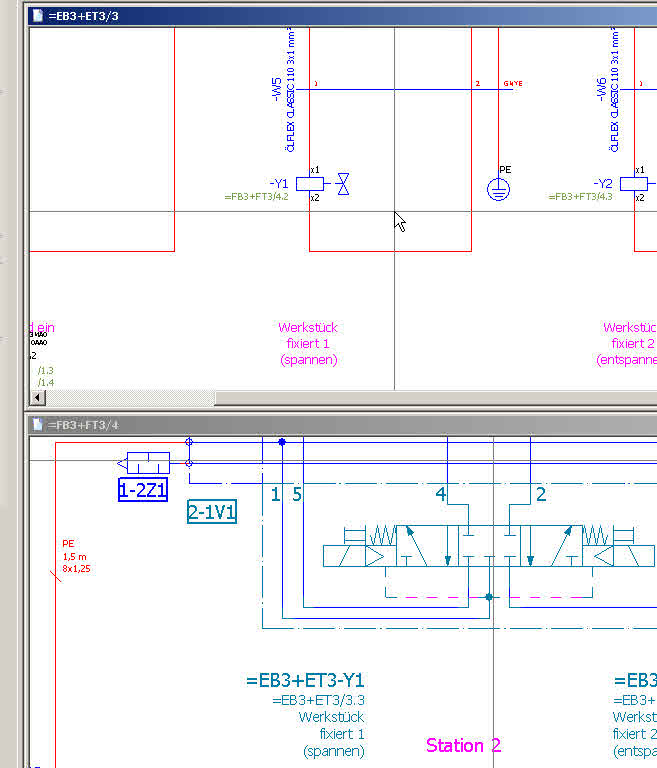

saw_zusammenhang.pdf
Dann erkläre ich es mal an einem Beispiel.
Im Anhang ist der Zusammenhang dargestellt, der momentan in der Firma in der ich arbeite praktiziert wird. Ein Hydraulik-/Pneumatikplan wird mit einem CAD Programm erstellt. Die Bauteile bekommen ihre Bezeichnungen. Im 5.70 wird der elektrische Kontakt für den "Fluid"plan integriert und ein Name vergeben. Nachdem die Namen unterschiedlich sind und die Pläne nicht auf die gleiche Oberfläche aufbauen wird zur Verknüpfung eine Excelliste erstellt.
Nun soll statt CAD das Programm FLUID von ePlan eingesetzt werden. Die Excelliste soll wenn möglich in dieser Art erhalten bleiben. Bitte fragt mich nicht warum. Dies müsste doch mit einer der Auswertungen möglich sein --> wenn ja, mit welcher? Wie und wo müssen die Daten dann eingegeben werden? Es müsste doch mit den "Zusatz"feldern in den Eigenschaften gehen, oder?
Gruß Olaf

Hallo Olaf,
nun ja... ich erbarme mich mal...
Zu Deinem Thema Fluid/Elektrik. Prinzipiell ist das recht einfach wie im Bild zu sehen. Der Hydrauliker verbastelt seine Komponenten, wegen mir auch mit seiner hydraulischen Nummer. Der Elektriker verbaut die elektrischen Komponenten davon. Wegen mir mit der Nummer des Hydraulikers oder auch mit einer eigenen Nummer (BMK). Wenn nun dieses BMK (wie im Bild zu sehen ein Ventil, bzw. die Ventilspule) jeweils als Hauptfunktion und der Rest als Nebenfunktion gekennzeichnet ist verweist P8 das problemlos von der elektrischen auf die Fluidseite oder umgekehrt. Da kann dann auch parallel im Projekt gearbeitet werden. Wo sich nun die HF befindet und wo die NF ist eigentlich Eplan egal...
Eine solche von Dir gezeigte Excelliste ist - wenn die Anforderungen bzw. die Inhalte bekannt sind - auch kein Problem. Man sollte eben nur die Komponenten gleich mit diesen Informationen/Daten einarbeiten bzw. im Artikelstamm hinterlegen. Der Rest ist dann ein bißchen Auswertung bauen...

Komisch, und ich dachte es muss eine Reihenfolge eingehalten werden. Ich hatte den Standpunkt, weil die elektrischen Komponenten in den Symbol-Bibliotheken von Hydraulik oder Pneumatik automatisch paarquerverwiesen sind. Somit war meine Schlussfolgerung, dass erst der Fluidplan erstellt wird und dann der Electricplan. Die Auswertung hätte dann Electric gemacht, weil dort mehr Auswertungen möglich sind. Nun schreibst du, dass es egal ist wo Haupt- und wo Nebenfunktion. Ich weiß, dass es in beide Richtungen geht, aber hatte vermutet, dass es Richtlinien gibt.

...hatte vermutet, dass es Richtlinien gibt...
Die sollte es dann natürlich - innerbetrieblich - auf jeden Fall geben, muß man eben nur einmal festlegen. Sonst macht jeder was er möchte.
Prinzipiell würde ich der elektrischen Seite die HF geben da das hydraulische Zeug eher ein "Anhängsel" ist... aber das sieht der Gegenpart sicher anders...

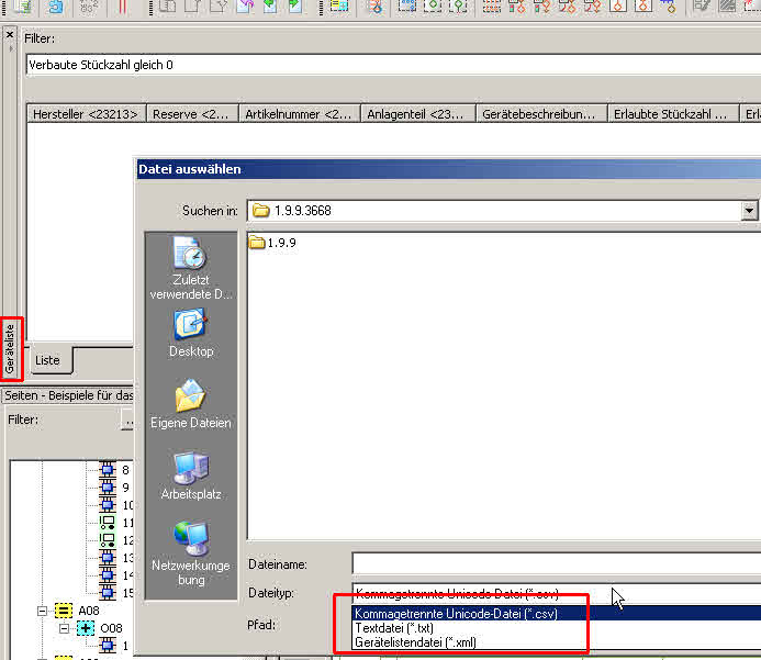

Ich möchte diese Thematik nochmal aufgreifen und hoffe auf Unterstützung.
Ich habe nun eine Auswertung für das oberhalb beschriebene Problem erzeugt. Ich habe dafür die Betriebsmittel-Auswertung herangezogen. Dort dann ein dynamisches Formular als Vorlage kopiert und meine eigene Zusammenstellung erstellt. Soweit in Ordnung, wenn ich beachte, dass die zu verknüpfenden Funktionen gruppiert sein müssen, denn sonst kann kein Zusammenhang hergestellt werden. Ich möchte ja zwei unterschiedliche BMK in einer Zeile haben.
Jetzt ist aber auch verlangt, das diese Auswertung eine Art Stückliste sein soll, was im Elektroplan zu verbauen ist.
Sagen wir mal die Abteilung Technische Konstruktion (Hydraulik) beginnt als erstes mit der Planung und legt die Baugruppen fest. Dabei werden Sensor in den Baugruppen festgelegt. Nachdem die Sensoren (z.B. PT100) aber elektrische Komponenten sind, können diese nicht durch die Fluid-Benutzer in dem Betriebsmittelnavigator abgelegt werden. Es erscheint die Meldung, dass die Lizenz zum Erzeugen nicht vorhanden ist.
Nun meine Frage, wie ist es möglich eine Liste, wie oben im 2. Beitrag als pdf angehängt wurde, zu erzeugen, dass sie bereits vor Erstellung der elektrischen Plans zu Teil ausgefüllt ist?
Es muss doch einen Ansatz für die Zusammenarbeit von Fluid- und Electric-Abteilungen geben. Würde mich interessieren, wie andere Firmen, die Fluid stand alone und Elctric P8 einsetzen, die Weitergabe von Informationen bezüglich Einbau von elektrischen Komponenten realisieren.
Eine Lösung ist mir klar, denn das wäre statt der Fluid stand alone eine P8 + Fluid add-on einzusetzen. Das ist aber nicht gewünscht, denn ich meine, dass da auch ein guter Preisunterschied besteht.
Gruß Olaf
