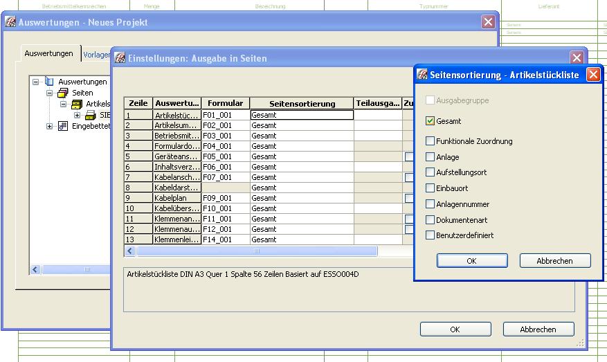

Hallozusammen,
Ich habe mein Projekt nach Anlage/Einbauort erstellt.
Folgendes Problem:
Wenn ich Auswertung erzeugen - Artikelstückliste mache, dann wird für
jede Anlage/Einbauort eine Artikelstückliste erstellt.
Ich möchte aber diese Auswertungen alle in ein eigenes Anlage/Einbauort haben. z.B. +Report -Artikel. Bitte um Hilfe.
Gruß Rainer

Hallo Rainer,
geh dazu mal in Dienstprogramme -> Auswertungen -> Erzeugen -> Einstellungen -> Ausgabe in Seiten und markiere unter Seitensortierung Gesamtausgabe.
Oder Optionen -> Einstellungen -> Projekte -> Projektname -> Auswertungen -> Ausgabe in Seiten
hier auch wieder Gesamtausgabe wählen für die betreffenden Auswertungen.

Danke Ralf,
hat gefunzt.
