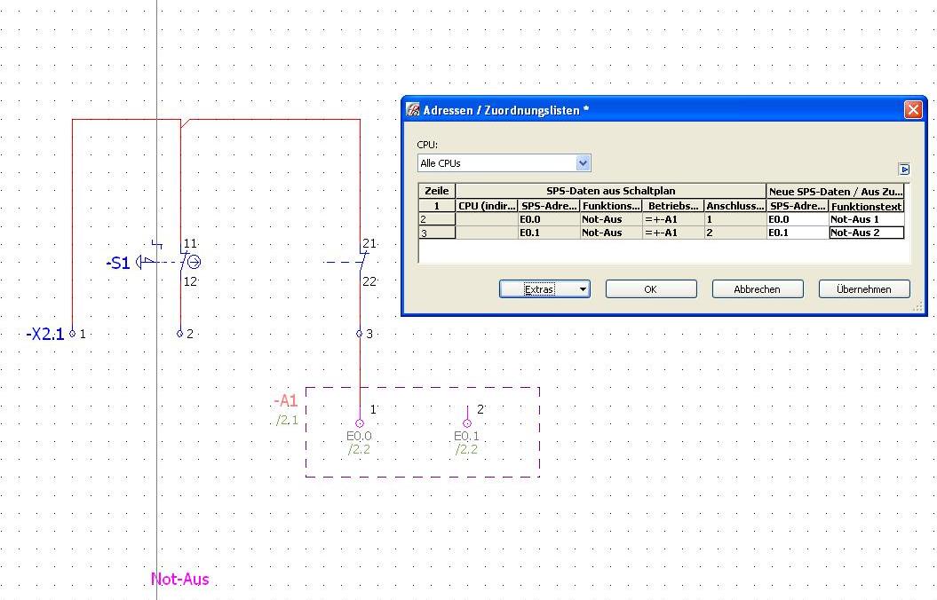

Hallo zusammen
ich war jetzt mal wieder zu faul zumm Suchen, das Thema war vielleicht schon mal...
Nehmen wir mal an, ich habe, von links gesehen, irgend einen Funktionstext. Dann kommt weiter rechts ein SPS-Anschluß, auch gut. Nun gehe ich in die Projektdaten -> SPS und dort Adressen/Zulis. Hier kann man ganz nett den Funktionstext für den betreffenden SPS-Anschluß ändern, nur wird mir dabei nicht nur der Text an den Anschluß geschrieben, sondern auch der normale" F-Text geändert. Gibts da irgend einen Parameter wie z.B.: F-Texte nicht kaputt machen oder so ähnlich? Version ist noch 1.9.6
Ja, ansonsten nen guten Rutsch
Ralf
Art. 5 GG
[Diese Nachricht wurde von ralfm am 30. Dez. 2008 editiert.]

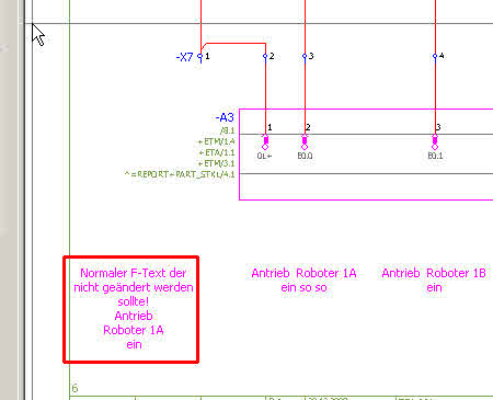

erstellt am: 30. Dez. 2008 17:41    Editieren oder löschen Sie diesen Beitrag!  <-- editieren / zitieren -->   Antwort mit Zitat in Fett Antwort mit kursivem Zitat    Unities abgeben: 1 Unity (wenig hilfreich, aber dennoch)2 Unities3 Unities4 Unities5 Unities6 Unities7 Unities8 Unities9 Unities10 Unities Nur für ralfm 10 Unities + Antwort hilfreich
Der eingerahmte F-Text (siehe Bildchen) wird bei Dir geändert wenn Du den F-Text des SPS-Einganges änderst? Habe ich probiert. Tut sich nix, der linke F-Text bleibt wie er ist...

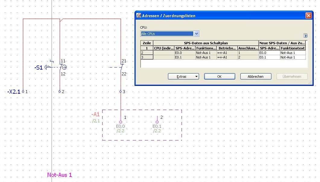

erstellt am: 30. Dez. 2008 19:37    Editieren oder löschen Sie diesen Beitrag!  <-- editieren / zitieren -->   Antwort mit Zitat in Fett Antwort mit kursivem Zitat    Unities abgeben: 1 Unity (wenig hilfreich, aber dennoch)2 Unities3 Unities4 Unities5 Unities6 Unities7 Unities8 Unities9 Unities10 Unities
Nabend Bernd,
ja so ungefähr meine ich das. In Bild 438 wurde der Funktionstext "Not-Aus" von links übernommen, Bild 635 zeigt die E´s nach umbenennen nach NA 1 + 2, bei Übernahme werden alle Texte zu NA 1, sowohl SPS- als auch Pfadtext. Ist das Rewörs-Funxiontexting? Gut is keine große Sache, nur habe ich darauf zuerst nicht geachtet und mir einige Texte verhunzt.
Ralf

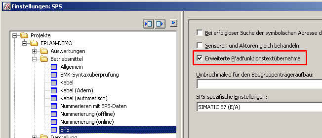

erstellt am: 30. Dez. 2008 20:30    Editieren oder löschen Sie diesen Beitrag!  <-- editieren / zitieren -->   Antwort mit Zitat in Fett Antwort mit kursivem Zitat    Unities abgeben: 1 Unity (wenig hilfreich, aber dennoch)2 Unities3 Unities4 Unities5 Unities6 Unities7 Unities8 Unities9 Unities10 Unities Nur für ralfm 10 Unities + Antwort hilfreich
Mmh... kann man abstellen (siehe Bildchen) dann werden hier auch keine Texte mehr "rückwärts" geändert aber Du bekommst dann auch keine mehr direkt an den SPS-Eingang als F-Text wenn er nicht dort im Pfad steht... abstellen aber erst mit der kommenden Version...
