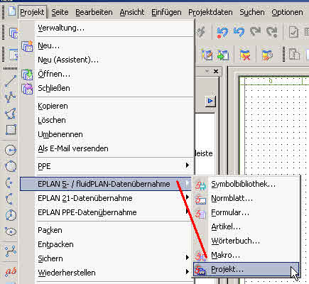

Menü Projekt - Eplan5-Datenübernahme gibt es bei mir nicht.
Trotzdem danke.

django
Elektrokonstrukteur
Beiträge: 2982
Registriert: 12.02.2002
EPLAN 3.33
EPLAN 5.xx
P8 1.9.6
P8 1.9.10
P8 1.9.11
P8 2.0.9 - 2.8
alle Prof.
erstellt am: 19. Dez. 2008 14:35    Editieren oder löschen Sie diesen Beitrag!  <-- editieren / zitieren -->   Antwort mit Zitat in Fett Antwort mit kursivem Zitat    Unities abgeben: 1 Unity (wenig hilfreich, aber dennoch)2 Unities3 Unities4 Unities5 Unities6 Unities7 Unities8 Unities9 Unities10 Unities Nur für l.alex 10 Unities + Antwort hilfreich
Gibt es auch bei dir. Hast nur mit der falschen Einstellung P8 gestartet. Hast beim Starten von P8 das Fenster mit der Auswahl "Einsteiger", "Fortgeschrittener" und "Experte" mit dem Haken versehen das dieses nicht mehr auf geht. Dieses mußt du in den Einstellungen wieder aktivieren dann geht es auch bei dir. Muß als Einsteiger starten glaube ich dann gibt es diesen Menüeintrag auch. Ruf hierzu einfach mal die Hotline an die kann dir genau sagen welche Einstellung das ist, da ich diese leider im Moment nicht weis.

@Manni
Bei Experte ist es auf jeden Fall dabei... Einsteiger eher nicht
@Alex
So wie im Bildchen zu sehen findest Du dann die Datenübernahme...

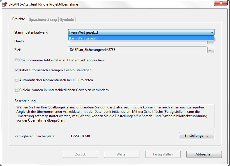

erstellt am: 28. Jul. 2011 13:33    Editieren oder löschen Sie diesen Beitrag!  <-- editieren / zitieren -->   Antwort mit Zitat in Fett Antwort mit kursivem Zitat    Unities abgeben: 1 Unity (wenig hilfreich, aber dennoch)2 Unities3 Unities4 Unities5 Unities6 Unities7 Unities8 Unities9 Unities10 Unities Nur für l.alex 10 Unities + Antwort hilfreich
Erstmal eine grosses HALLO an alle
Hab nun endlich auch ins Forum gefunden...
und schon folgendes Problem: (ich weiss ich weiss, ist ein alter Beitrag, aber ich stehe im Moment, grrrrrr)
Ich möchte Eplan5 Projekte im P8 Vers. 2.0 Prof. öffnen.
Dies ist jedoch nach allen vergeblichen Versuchen nicht möglich. Bis auf .z13-Dateien, da klappts.
Ursache ist, dass ich unter dem Eplan5 Assistent für die Projektübernahme kein Stammdatenlaufwerk auswählen kann, z.B. C:\EPLAN4\P\..... , siehe Bild.
Was kann hier die Ursache sein??

Hallo feini und willkommen hier
Original erstellt von feini6:
Dir wird eine Eplan5 Installation auf Deinem Rechner fehlen. Daher kannst Du hier auch kein Stammdatenlaufwerk auswählen da P8 nach diesen Eplan4-Verzeichnissen inkl. bestimmter Daten sucht...
Da diese Verzeichnisse bei einem z13-File nicht nötig sind hast Du hier auch keine Probleme...

erstellt am: 29. Jul. 2011 08:33    Editieren oder löschen Sie diesen Beitrag!  <-- editieren / zitieren -->   Antwort mit Zitat in Fett Antwort mit kursivem Zitat    Unities abgeben: 1 Unity (wenig hilfreich, aber dennoch)2 Unities3 Unities4 Unities5 Unities6 Unities7 Unities8 Unities9 Unities10 Unities Nur für l.alex 10 Unities + Antwort hilfreich
Genau diese Vermutung hatte ich "leider" auch schon...
Danke für deinen Hinweis
Dann wird mir wohl nichts anderes übrig bleiben,
als die Projekte von jemandem umkonvertieren zu lassen
Schöne Grüsse
