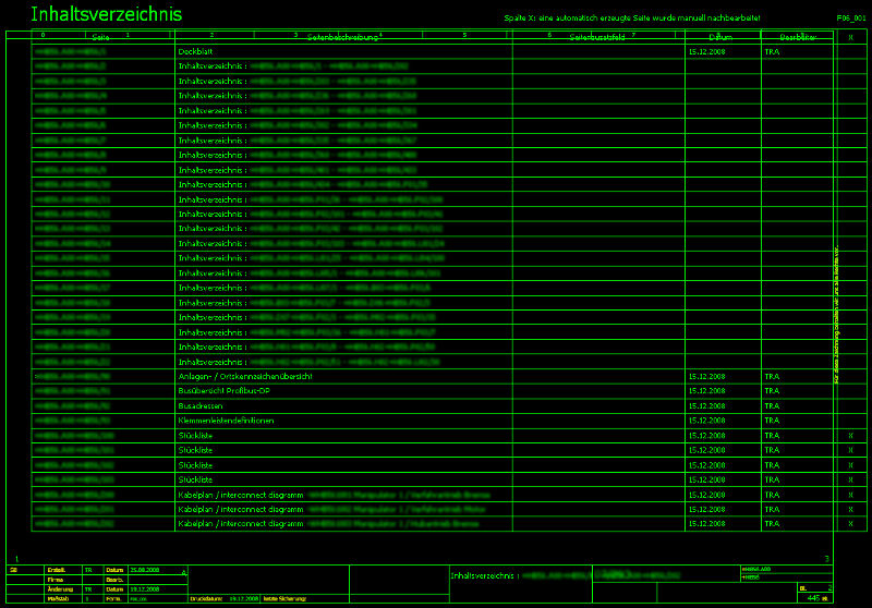

Kannst Du mal ein Bildchen machen von der Seite Inhaltsverzeichnis damit man sich mal ein Bildmachen kann wie das jetzt aussieht (ich werde nicht ganz schlau aus Deiner Beschreibung)? Ist das Inhaltsverzeichnis aus 5 ein selbst erstelltes oder ein originales - nicht verändertes - Eplan-Formular? Das benutzte Normblatt ist auch aus 5?

Ganz selbst erstellt ist unser Standard-Formular nicht, nur ein bissel angepasst. Aber mit einem Original-Eplan5-Formular habe ich es auch schon versucht.
In diesem Bild ist das in P8 neu erstellte Inhaltsverzeichnis zu sehen. Für die anderen Bilder muss ich erstmal das Projekt nochmal neu übernehmen. Das dauert mit meiner alten Kiste etwas...

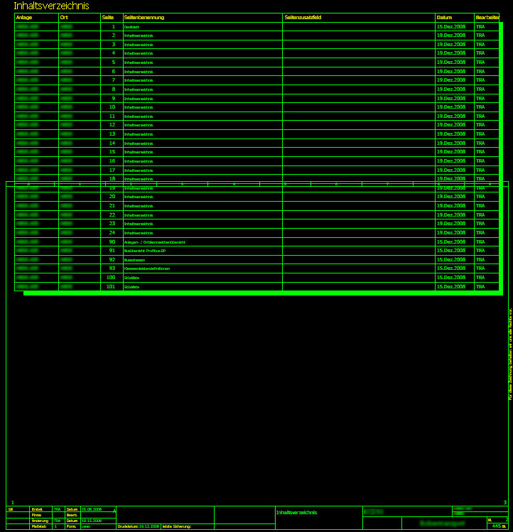

So, und hier nun der Zustand direkt nach der Datenübernahme von Eplan 5 nach P8 -->
Das Phänomen, dass der Text des Inhaltsverzeichnisses direkt nach der Datenübernahme nicht mit der Formulargrafik nach oben verschoben war sondern ganz normal unten im Plotrahmen stand, trat eben nicht auf. Schade, kann ich kein Bild davon machen.

Ja da paßt etwas nicht von den Koordinaten. Wäre es möglich das ich ein Eplan5-Projekt (als z13) nur mit einer, oder zwei leeren Seiten und dem verwendeten Plotrahmen sowie dem betrofenen Inhaltsverzeichnis) bekommen könnte, geht auch per Mail? Muß ich selbst mal nach P8 holen...

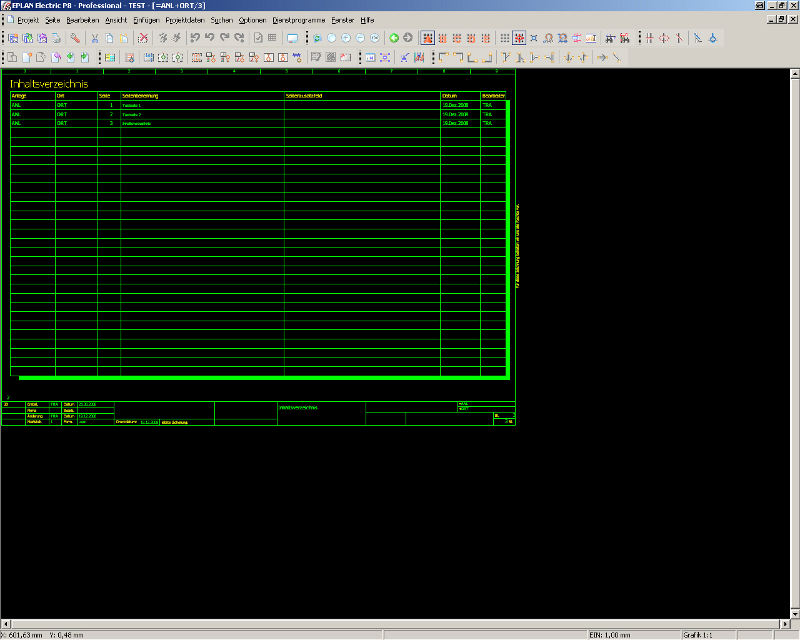

Tja... P8 macht was es soll... schau das Bildchen. Mir fällt momentan nix ein, vor allem da es ja bei den anderen Auswertungen klappt...
Eventuell hat noch jemand eine andere Idee, oder den Support mal fragen. Ich werde mal parallel gucken ob man so etwas nachstellen könnte...

Das hab ich schon fast befürchtet. Vor allen Dingen, weil es bei mir wohl nur bei diesem einen Projekt nicht funktioniert.
Das Testprojekt habe ich auch mal in P8 übernommen, und siehe da, das Inhaltsverzeichnis passt. Dafür klappt dort die Seitenansicht nicht richtig (siehe angehängtes Bild). Eplan meint, der angezeigte Ausschnitt seien 100%...  Ich glaub, ich schalt Eplan P8 erstmal aus. Vielleicht mag es ja nächste Woche wieder...

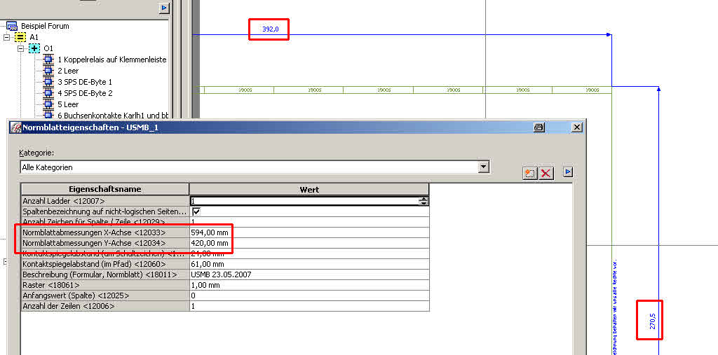

Das importierte Normblatt ist in den Normblatteigenschaften ein A2 was die Größe (X/Y) betrifft. Das Normblatt selbst ist kleiner. Eplan stellt dann bei 100% aber die X/Y-Koordinaten (Komplettausdehnung) dar...

das leuchtet ein... Muss ich Montag mal schauen. Da hab ich wohl in dem Testprojekt als Blattgröße A2 eingestellt gehabt, unbewußt...

Problem gelöst! Es lag wahrscheinlich daran, dass bei dem Inhaltsverzeichnis-Formular als Blattgröße A2 hinterlegt war (vielen Dank Bernd, dass Du dies entdeckt hast). Dies ist bestimmt passiert, als ich das Formular in Eplan 5 angepasst hatte.
Formular geladen -> Blattgröße auf A3 eingestellt -> gespeichert -> Formular in P8 übernommen -> Inhaltsverzeichnis neu erstellen lassen -> funktioniert.
