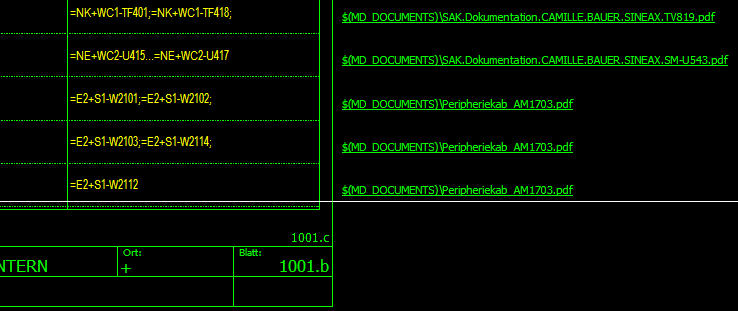

Guten Tag
In der Artikelverwaltung hat es ein Abschnitt "Technische D..."
Da ein Datenpunkt - Externes Dokument 1, 2, 3
Das sind Files die abgelegt sind bei den Stammdaten.
z.b. ein PDF mit den üblichen Beschreibungen der Artikel.
Nun frage ich mich, ob ich die z.b. in einem Formular einbinden kann.
D.h. Dass ich via Link, diese Datei aufrufen kann.
Oder auch im Schema beim Artikel.
Aber ich habe leider nix gefunden, wie man das verlinken könnte.
Resp. ich frage mich, für was das gut sein kann, wenn nicht für Info, wo man meeeeeeeeehr Infos bekommt über einen Artikel.
zumindest verlinken sollte man das können und in Anzeigen wie das File heisst zum Artikel.
Hat da jemand schon mal was gemacht damit ?

Irgendwo hatte ich das schon einmal in ein Formular eingebunden so das man einfach per Klick das PDF öffnen kann/konnte. Mal sehen ob ich das wiederfinde    und dann hänge ich es hier oder bei Magic rein...

Toll Bernd
Bin in der Zwischenzeit ein wenig weitergekommen.
Man kann es in einem Formular einbinden. Bei mir f02 Artikelsummenstückliste.
Aber der Link wird seeeeeeeeeehr lange dargestellt. siehe Bild.
Ich bin jetzt nach der Suche wie man das Kurz verlinken kann ??
Was ich nicht gefunden habe - direkt Linkdarstellung beim Artikel.
