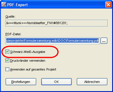

wie kann man eigentlich die Farbgebung des PDFs ändern - das Hellgrüne Normblatt ist schlecht zu lesen
Funzt das nur über die Ebenenverwaltung? Wenn ja wie kann man das automatisieren?

also ich würde das Normblatt bearbeiten und die Farbe der Linien ändern.

Ja,
und das würde ich nur sehr ungerne jedesmal aufs neue von Hand machen...
Ziemlich umständlich...

Den Haken kennst Du?

Mußt Du doch auch nicht immer machen. Was spricht dagegen das Normblatt einmalig auf eine andere Farbe zu ändern und ab sofort mit diesem Normblatt weiter zu arbeiten? Für einen SchwarzWeiß-Ausdruck spielt das keine Rolle und am Bildschirm doch auch nicht. Oder?
