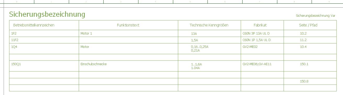

Also ich hab das mit dem Formular mal ausprobiert.
Nun mein Problem: (Bild 1)
Bei den Motorschutzschalter macht es mir automatisch noch eine Zeile dazwischen…..?
Ebenfalls wir der Hilfskontakt vom MS (siehe Seite/Pfad 150.8) mit ausgegeben.

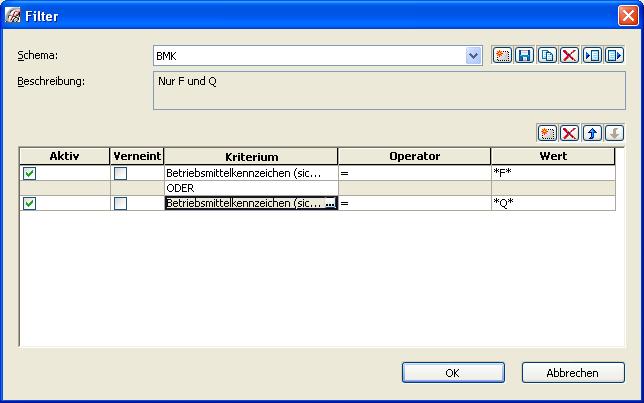

Hab da auch schon über den Filter (Bild 2)mit der Hauptfunktion etwas probiert.
Weiß jemand wie ich das machen kann das bei den *Q* nur die Hauptfunktion in der Liste erscheint?

Dein Formular inkl. der verwendeten Filter hier bitte mit hochladen. Dann kann man das probieren warum es nicht so klappt wie Du Dir das wünschst.
Zwecks der Hauptfunkton. Nimm diese Eigenschaft mit in die Filter rein...

erstellt am: 16. Jan. 2009 21:26    Editieren oder löschen Sie diesen Beitrag!  <-- editieren / zitieren -->   Antwort mit Zitat in Fett Antwort mit kursivem Zitat    Unities abgeben: 1 Unity (wenig hilfreich, aber dennoch)2 Unities3 Unities4 Unities5 Unities6 Unities7 Unities8 Unities9 Unities10 Unities Nur für Dacki 10 Unities + Antwort hilfreich
Ich habe mal ein Beispiel (wie im Bild) gebaut und hier zum Download abgelegt...
Das Problem der "leeren" Zeilen war das hier mit einigen Eigenschaften im Formular nicht nur auf die ersten Betriebsmitteldaten zugegriffen wurde sondern auf den Knoten darüber (und somit auf alle Daten des Betriebsmittel also auch auf Hilfskontakte etc.) . Damit hat P8 dann bspw. bei einer Sicherung mit 2 Hilfskontakten für diese beiden Hilfskontakte jeweils eine Zeile erzeugt...
