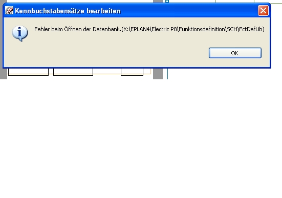

Hallo Leute!
Ich habe heute das Problem, dass die Fehlermeldung wie im Anhang ersichtlich ausgegeben wird und ich nicht weiss, wie man das löst. Danke für alle Hilfestellungen.
Martin

im Klartext heisst dass, Du hast Probleme auf deine Funktionsdefinitionsdatenbank zuzugreifen. Kann ein Rechteproblem sein oder vielleicht ist diese defekt?
Du könntest versuchsweise unter Einstellungen - Benutzer - Verwaltung - Verzeichnisse mal das EPLAN-Verzeichnis statt Deinem wählen, oder die Daten lokal kopieren um das Rechteproblem auszuschliessen.
Ansonsten versuchs mal beim Support
Gruss Susi

Hy,
ev. hilft das weiter:
bei den Einstellungen der im "Artikelverwaltung-Modul" ist ein einstellung für das verzeichnis der Funktionsdefinitionsbiliothek.
Diese bitte auf ein vorhandenes Verzeichnis einstellen und es sollte wieder klappen.

habe folgendes zur Info: das Problem wird mit der nächsten Version behoben sein. Ein Neustart von EPLAN Electric P8 sollte hier die Bearbeitung wieder ermöglichen, auch eine Kontrolle der Einstellungen für die Funktionsdefinition ist sinnvoll.
