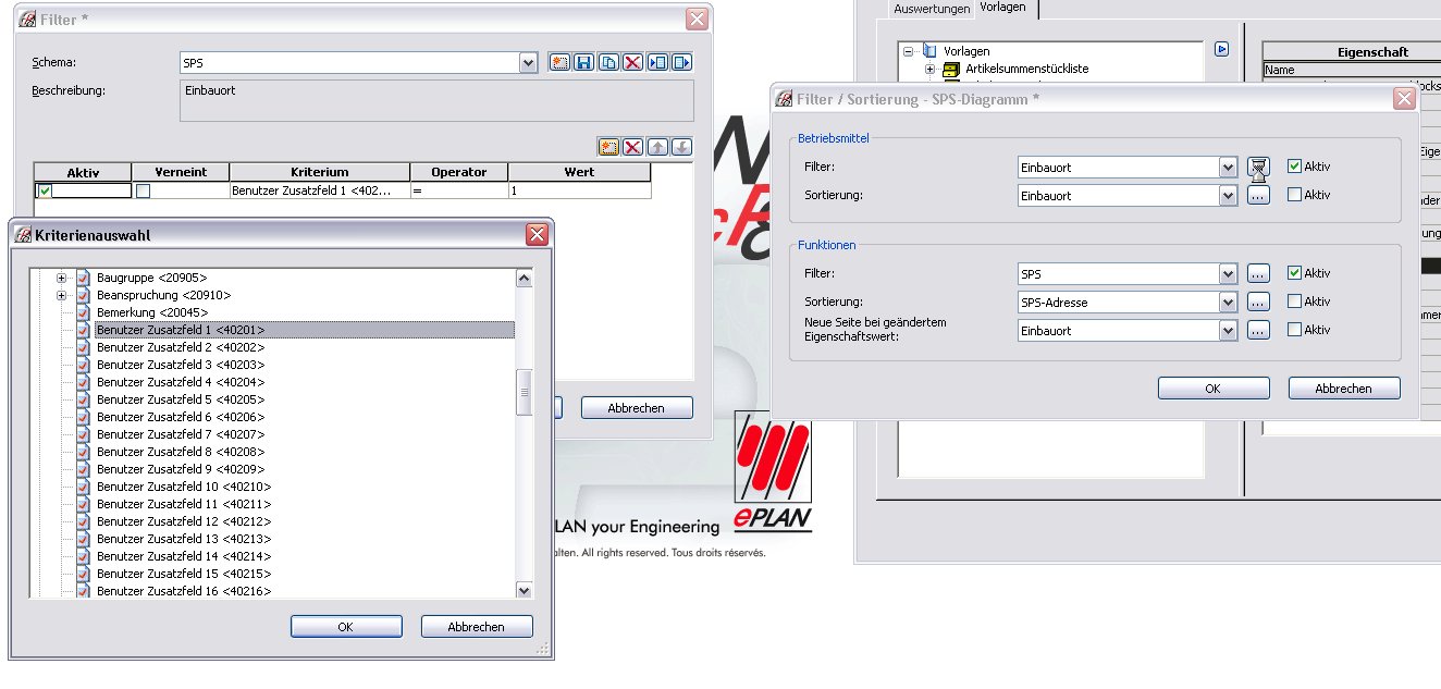

Guten Morgen zusammen,
gibt es eine Möglichkeit gewisse E/A´s nicht auszuwerten damit sie nicht in der ZULI erscheinen?
Im Voraus danke für Eure Hilfe
Gruß Stefan

Moin Stefan,
ich weiss nicht genau welche Auswertungen du meinst, aber es gict die Eigenschaft "In Betriebsmittelliste unterdrücken (wenn gefiltert)" Eigenschaftsnummer <20093>. Würde es damit mal probieren.

Ne andere Idee wäre einen Filter in den Auswertungen einzusetzen.
Hier z.B. ein Benutzer Zusatzfeld auf Wert 1 Filtern und in den Anschlüssen die ausgewertet werden sollen in dieses Feld eine 1 eintragen, oder halt andersrum.
Ist ja auch die Frage was für ne Auswertung du machst?

Hallo Stefan,
wenn Du den SPS-Karten - die nicht in der Zuli auftauchen sollen - bspw. einen anderen CPU-Namen (Eigenschaft CPU: Name <20433> ) als den restlichen SPS-Karten vergibst kannst Du später beim erzeugen der Zuli, die Zuli nach CPUs erzeugen. Damit kannst Du also die Ausgabe der EAs steuern...
Warum brauchst Du das bzw. was hast Du vor? Vielleicht kann man das auch ganz anders lösen...

Guten Abend Bernd,
danke für den Tipp. Das werde ich Morgen früh gleich mal testen.
Innerhalb unserer Anlage gib es E/A´s die nicht von uns sondern von einer Fremdfirma verwendet werden. Weil sie zu unserer Anlage gehören tauchen diese bei uns auch in den Plänen auf aber unsere Programmierer wollen die E/A´s nicht in ihrer ZULI.

Ah so. Dann würde ich das so machen wie ich es beschrieben habe.
Bei Anlage mit mehreren CPUs im Projekt mache ich das genauso. D.h., jede eigene Steuerung bekommt einen eigenen CPU-Namen (also alles was zu dieser Steuerung gehört bekommt den gleichen CPU-Namen, immer an der Hauptfunktion der Karten zw. was alles zu dieser Steuerung gehört eintragen) und somit kann man problemlos mehrere verschiedene Zulis (eine pro Steuerung) für den Softwarehasen    aus dem (einem) Projekt erzeugen...

Guten Morgen Bernd,
habs gerade ausprobiert -> Funktioniert wunderbar!!!!
