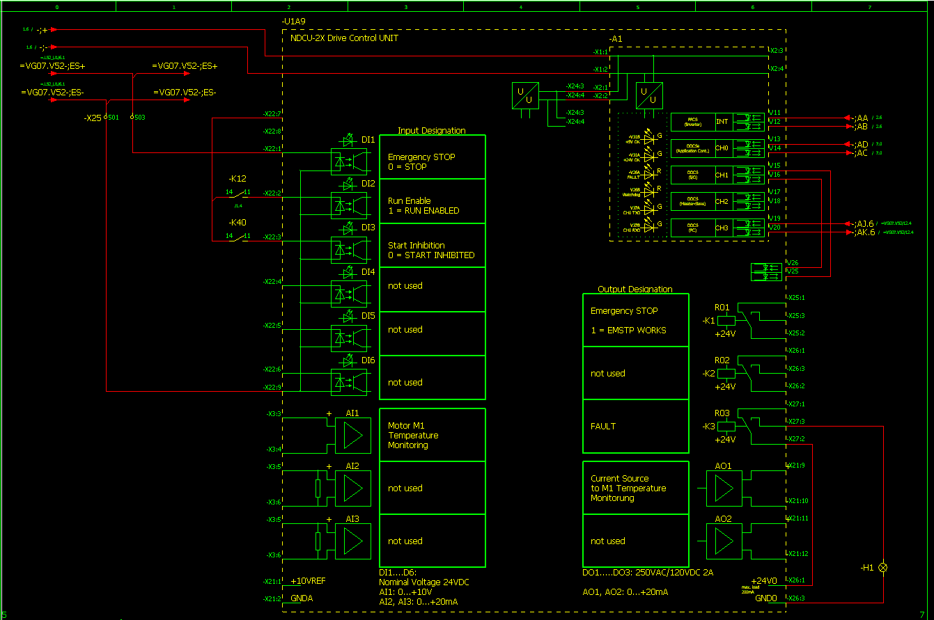

habe 2 gravierende Fehler beim PDF-Modul von Eplan festgestellt - wollte mal hören ob ihr dieses Verhalten auch kennt.
1. Bei der PDF-Erstellung von meinem großen Baby (aktuell 5042 Seiten) wird beim ersten Erstellen eine 0-byte PDF geschrieben. Nach Beenden und Neustart von E-Plan - und dann ausgelöstem Erstellen des PDFs - funktionierts - ärgerlich ist - das das Erstellen jedesmal für 30 Minuten 100% CPU-Last produziert - wovon die ersten 30 Minuten für die Katz sind - da 0-Byte-PDF!
2. Habe in demselben Projekt als Freie Grafik ein paar Dioden gezeichnet - wie ihr sehen könnt - unter E-Plan und als Ausdruck alles klar - im PDF fehlt aber immer ein Strich - die Dioden sind nicht alle kopiert - groß und klein wurden jeweils von Hand neu erstellt... Das Dreieck wurde als Polylinie erstellt.
Kennt Ihr diese Problematiken auch? Wie verhält sich EPlan bei euch bei solch "großen" Projekten?

Hallo Björn,
habe das auch mal so ähnlich gemalt wie du und probiert. Geht bei mir. Da ich aber nie den internen PDF-Writer benutze ist mir das noch nicht aufgefallen. Bei großem Projekt (ca. 1000 Seiten) konnte ich kein Problem in dieser bestätigen. Prozessorlast geht bei mir auch hoch aber nicht lange. Hast du schon mal die Hotline kontaktiert ? Vielleicht ist das ja ein mittlerweile bekannter Bug.
Django

Hi
Also bei mir ohne Probleme.
Mir scheint Dein PDF ein wenig pixelig gegenüber Screen.
Kann aber auch an den Bildern liegen.

Liegt definitiv an den Bildern....
das Problem existiert nach wie vor - sehr sehr seltsam - externen PDF-Writer nützt nichts, da er ja die Logik nicht mitexportiert

Hallo Bjoern,
wende Dich doch bitte mal an unseren Support, damit die mit dem Projekt das Problem nachstellen können.
