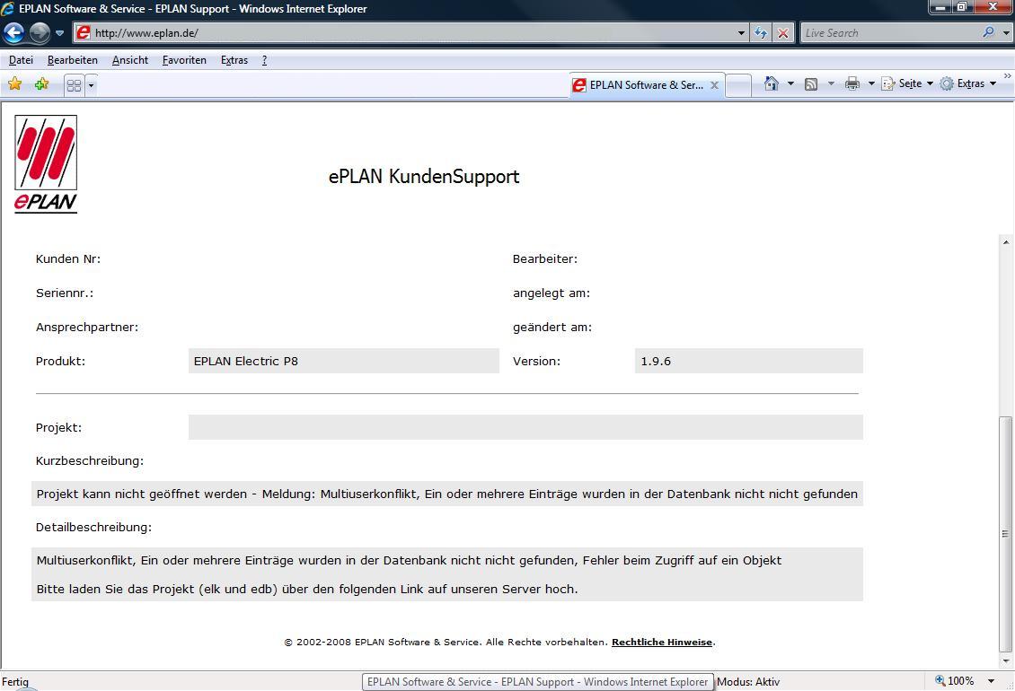

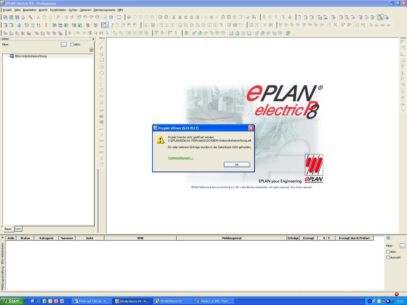

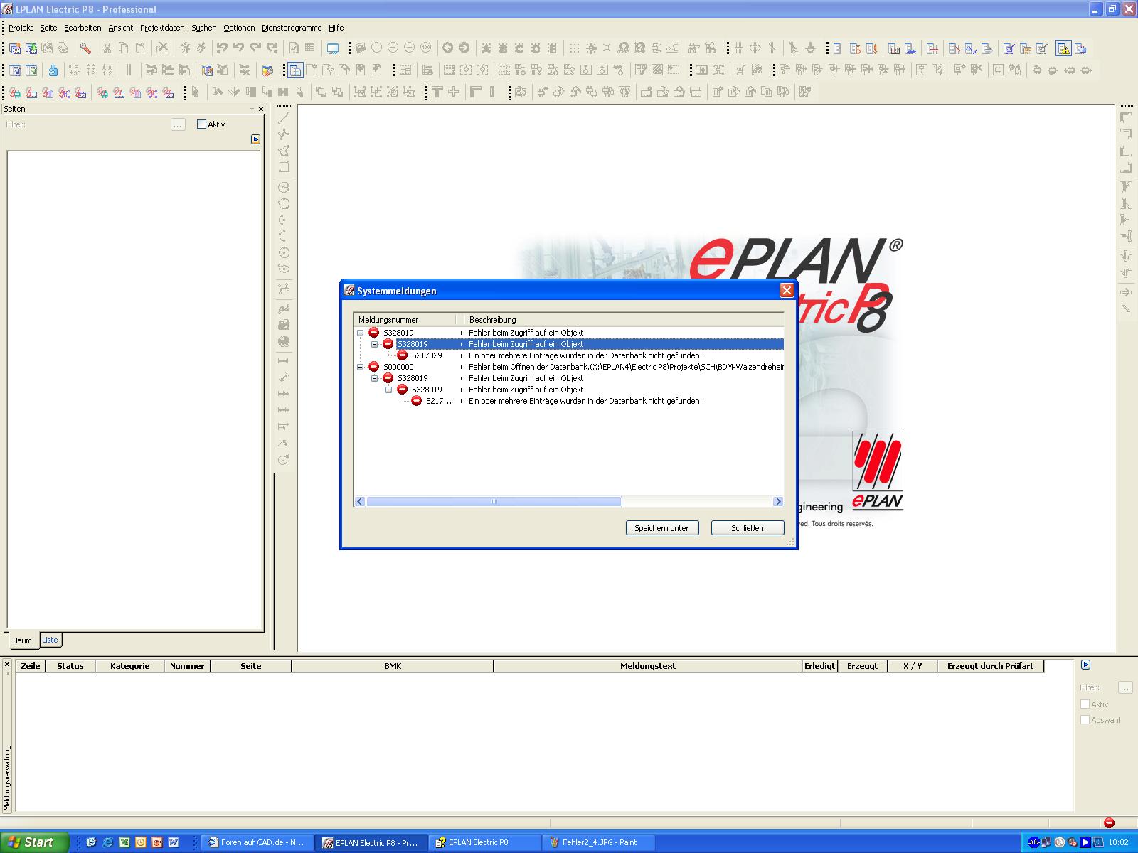

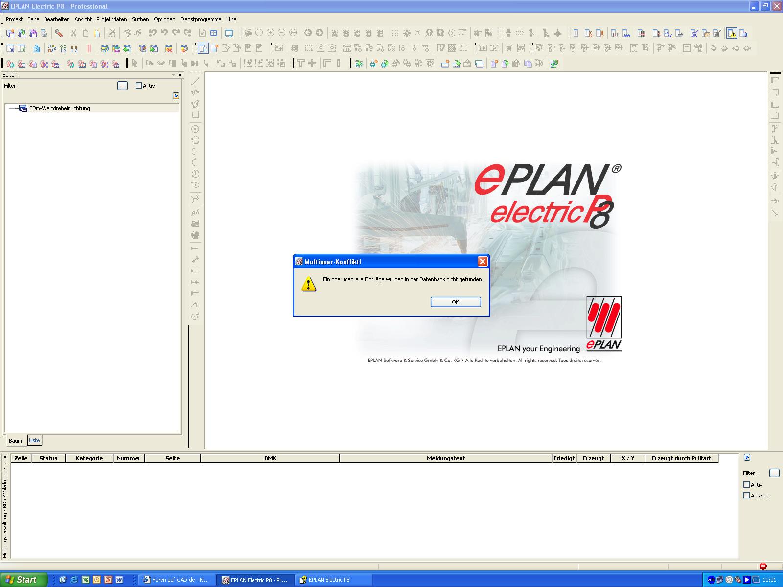

Hallo liebe Gemeinde!
Ich habe ein Problem mit dem Öffnen eines Projekts. Heute habe ich das Projekt in der Früh einwandfrei öffnen können. Beim 2. Mal Öffnen kam dann die Meldung: Multi User Konflikt-> Projekt konnte nicht geöffnet werden (Systemmeldung S247027) ein oder mehrere Einträge konnte in der Datenbank nicht gefunden werden.
Hat jemand eine Idee??
Bin dankbar für jeden Vorschlag.
LG
Martin

Morgn Martin.
Hatte ich auch mal.
(Habe mein Projekt im ePlan-KundenSupport hochgeladen & repariert zurückbekommen)
Dein Projektordner im Verzeichnis "Projekte" hat noch die Endung -> [*.edb]?
Wenn Nein: Endung Anfügen & probieren.
Wenn Ja, wuerd ich den Support beauftragen.
Gruß Marc

danke. hat alles mit elpan support funktioniert.
