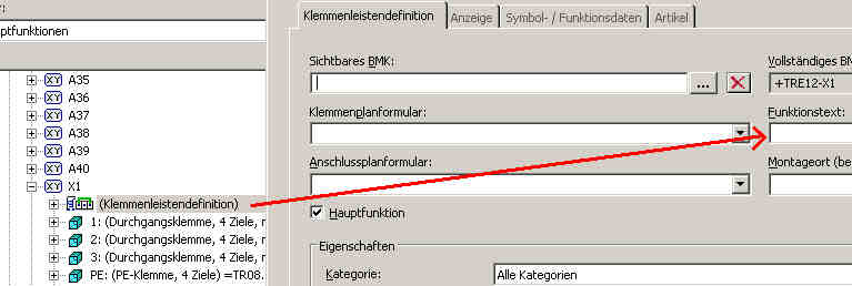

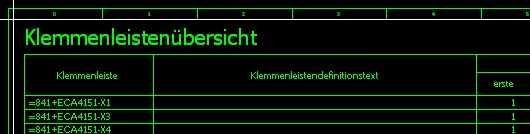

wo lege ich den Text der mit in der Klemmleistenübersicht in der Spalte Klemmleistendefinitionstext angezeigt wird fest?

Direkt an der Klemmenleistendefinition. Öffne dazu einmal den Klemmenleisten-Navi und trage hier den Text ein wie im Bild zu sehen...

Jo, jetzt gehts. Danke!
