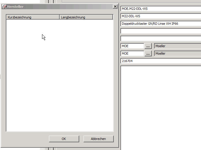

Guten Tag
Ich habe heute ein Procblemchen festgestellt.
Bei Auswahl auf das 3 Punkte Button erschein nix mehr.
Artikelverwaltung - Hersteller - Auswahl
weiss jemand wo ich da ansetzen muss - Lösung.
Ist nix tragisches an sich. Sollte doch aber funktionieren.
Ansonsten alles i.o.
siehe auch Bild

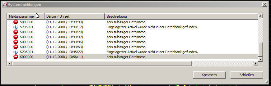

hi
Habe soeben Fehlermeldungen entdeckt.
Ich denke da ist ein Zusammenhang - nur - welche Datei ist das ?

Hi
schöner Monolog
Info:
Also - wie ich eben vom Support gehört habe, ist das leider im Moment ein Bug im Programm.
Schlimm ist es ja nicht.

Hi fredy !
m.W. tritt der nur in Verbindung mit SQL als Datenquelle auf.
In der aktuellen Beta ist das schon behoben.

Hi
Danke für die Info.
OK - naja die laden wir sicher bald.
Zwischen den Update's arbeiten wir aber ein wenig.
