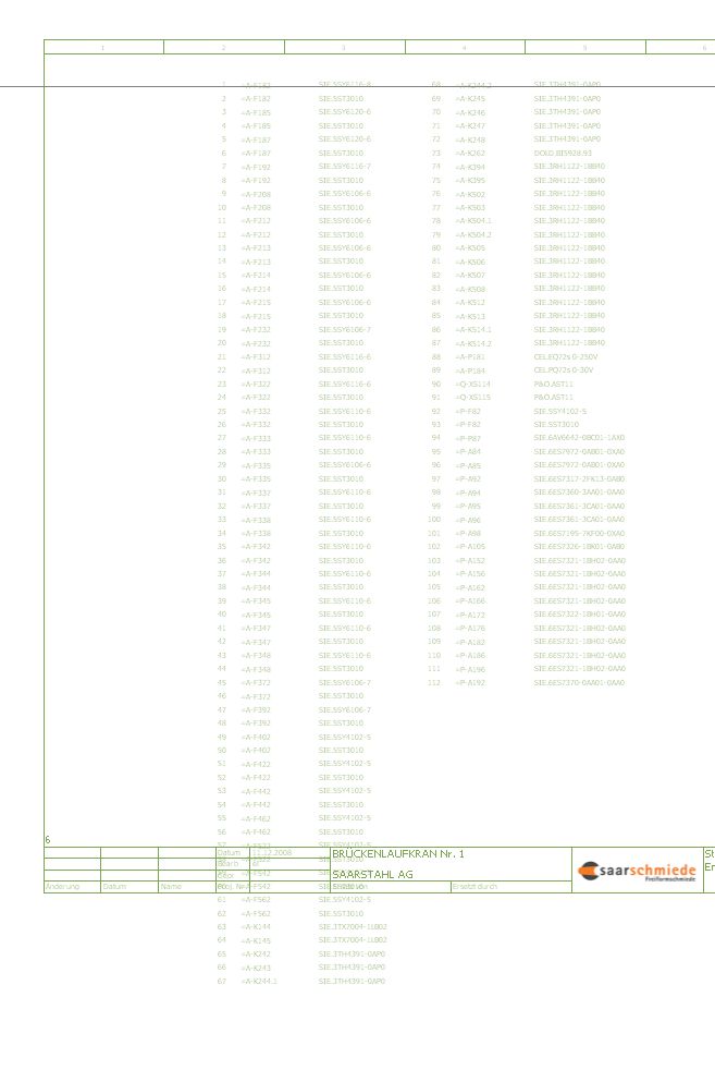

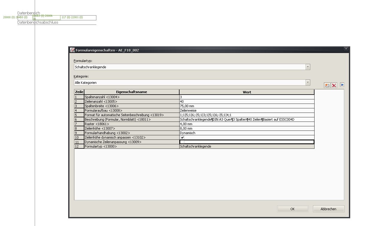

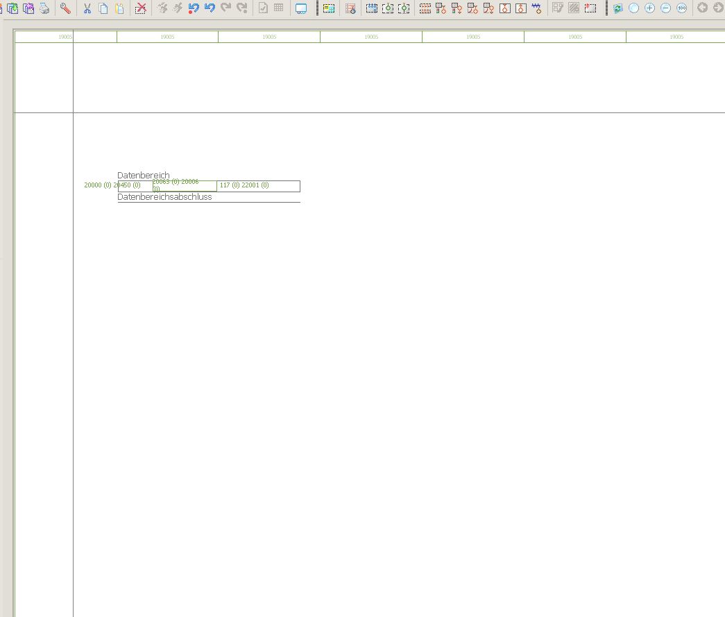

Hallo alle zusammen,
bin grad am verzweifeln. Hab als Ausgangspunkt das Formular F18_002 (Schaltschranklegende) von Eplan genommen. Anpassungen: Keine Überschriften und kleinere Abmaße (75mm) Dazu kommt, dass ich das Ganze in 3 Spalten wiederhaben möchte (siehe Bilder) Das Resultat ist leider nicht befriedigend - siehe Anhang. Spalten macht P8 weiterhin nur Zwei trotz anderer Einstellungen und schreibt dabei noch schön über das Normblatt. Gebe ich in den Seiteneinstellungen 1 Spalte an macht P8 auch nur eine, bricht diese aber nach 64 Einsträgen jenseits der Normblattgrenzen ab.      Hotline konnte bisher keine Hilfe leisten - warte noch auf den 2. Rückruf.
Vielleicht wisst ihr ja Rat.

Mmh... 40 Zeilen x 8mm sind gleich 320mm. Das würde erst einmal erklären warum sich die Legende bei Dir nach unten rausschiebt.

Mahlzeit Bernd!
Danke für deinen Hinweis. Hab einfach die Zeilenhöhe auf 6mm gestellt und siehe da - es funktioniert    Aber wozu ist dann die Dynamische Anpassung der Zeilenhöhe (13102) gut ?? Und was bedeutet dann nur Dynamische Zeilenanpassung (13009) ??

Aus der Online-Hilfe:
13009 - Wenn indirekte Eigenschaften mit 0 indiziert werden, so werden die Werte für alle (sinnvollen) Indizes gemeinsam ausgegeben. In der Regel geschieht dies als Semikolon-getrennte, einzeilige Liste. In Formularen hat man jedoch die Möglichkeit, diese Werte als eigene Elemente (Zeilen / Spalten) auszugeben. Beispiel: Indirektes Ziel.Name(0) ergibt M1;M2;X1:2. Ist die dynamische Zeilenanpassung aktiviert, dann werden diese vier Ziel-Namen untereinander ausgegeben.
13102 - Passt die Zeilenhöhe in dynamischen Formularen an. Gibt es in einer Zelle einen längeren Text, der umbricht, dann wird nur diese Zeile automatisch höher.
Verständlich?
