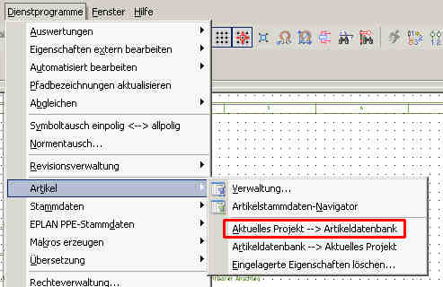

Noch was: Ist es Möglich aus einem Projekt die verwendeten Artikel in die DB zu importieren (zB wenn Dienstleister den Schrank projektiert hat...)
Ja siehe Bildchen. Würde ich aber mit Vorsicht geniessen. Wurden falsche Funktionsdefinitionen zugeordnet oder sonstige Daten falsch eingeben stehen sie auch in Deiner DB dann falsch drin...
Hat er allerdings die eingelagerten Eigenschaften gelöscht (bevor das Projekt zu Dir kam) ist da nix mit Daten in die eigene DB schiessen...
