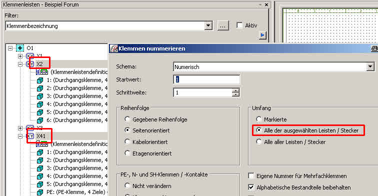

nichts leichter als das. Öffne den Klemmenleisten-Navi, markieren die Leisten die Du nummerieren möchtest, dann die rechte Maustaste und Klemmen nummerieren wählen...

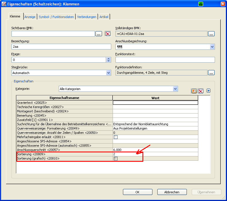

Aber was ich meinte ist nicht nummerieren sonder sortieren.Gezeichnet sind die Klemmen richtig, aber leider werden sie im Klemmleistennavigator nicht numerisch sondern nach der Reihenfolge wie ich sie gezeichnet habe sortiert.Was mich ziemlich ärgert  . Ich habe schon alles in meiner Macht stehende versucht aber ich kann nie mehr wie eine Klemmleiste zur selben Zeit sortieren. Ich glaube es wird mir nicht ausbleiben Klemmleiste für Klemmleiste zu sortieren.

da fällt mir spontan der Hacken in den Eigenschaften ein: "Sortierung(grafisch)"
Ist der vielleicht gesetzt, oder nicht? Da kannste auch alle Leisten makieren und den ändern.

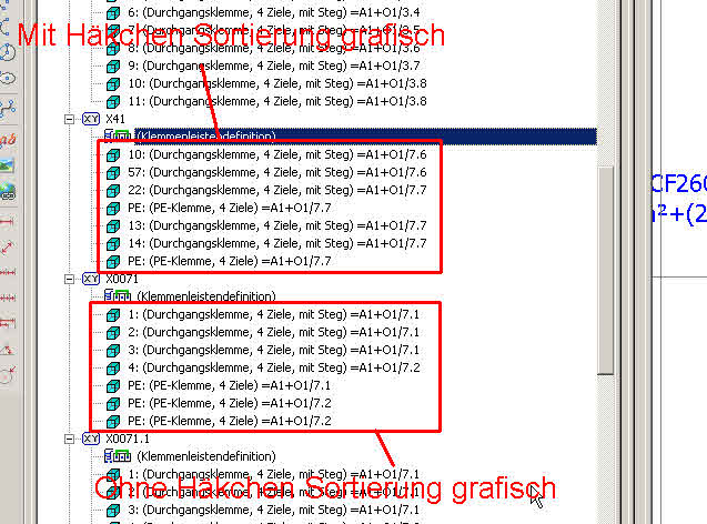

Bernd: In deinem Foto gibt es eine Klemmleiste bei derer die PE Klemmen ganz am Ende einsortiert sind. Ich hab ebenfalls so eine Klemmleiste allerdings mit 30 PE Klemmen die allerdings nicht am ende einsortiert werden sollten, sondern jede dritte Klemme sollte eine PE Klemme sein. Die Klemmen sind zwar in 3er (1,2,PE) Gruppen gezeichnet allerdings über das gesamte Projekt verteilt z.B. Seite 1: 7,8,PE Seite 2: 15,16,PE).
Meine Frage nun ist: Wie kann man das automatisch sortieren oder muss man das manuell machen?

Wenn bestimmte Klemmen bestimmte Positionen einnehmen sollen muß man das manuell der Klemme sagen. Bspw. mit den Eigenschaften Sortierung bzw. Sortierung (grafisch)...

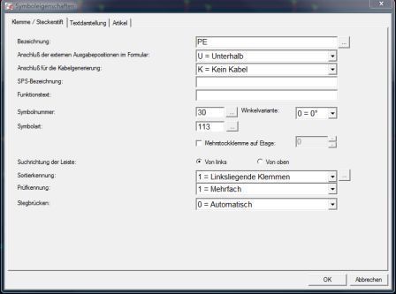

Ich erinnere mich einer Funktion aus Eplan 5 (Bild: Sortierkennung) wenn man diese auf "1=linksligende Klemme" eingestellt hat wurde die PE Klemme im Klemmenplan neben diese einsortiert. Genau diese Funktion vermisse ich bei P8. Oder gibt es diese Funktion noch und ich bin zu dumm sie zu finden.Dann Bräuchte man nur alle PE Klemmen im Navigator markieren und diese Funktion aktivieren.

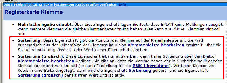

Das ist die Eigenschaft Sortierung (grafisch) <20810> wie es auch in meinem angehangenen Bild (weiter oben) aus der Online-Hilfe zu sehen (zu lesen) ist...

hmm, davon ist doch die ganze Zeit die Rede,
haken machen bei Sortierung (grafisch)
ist das selbe wie Sortierkennung = 1 aus Eplan5.

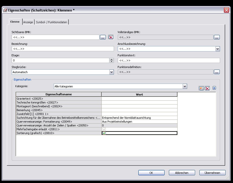

ich habe zu diesem Problem mit dem Sortieren auch noch eine Frage. Wie bekommt man den Haken bei der Sortierung Grafisch eigentlich wieder raus? Ich hab da hier jetzt ein Projekt mit schon einigen Klemmleisten, dort ist das ausgegraut und ich kann den Haken nicht entfernen.

Hast Du einfach mal versucht das Häkchen anzuklicken obwohl es ausgegraut ist?

Wahrscheinlich ist im Feld "Sortierung" schon eine Nummer eingetragen.
Dann ist das Häkchen ausgegraut.
Wenn die "Sortierung" gelöscht wird, kann man das Häkchen wieder
an-/abschalten.

@nairolf
genau das war's, Danke
