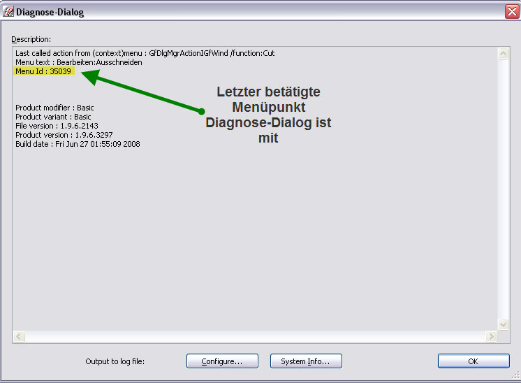

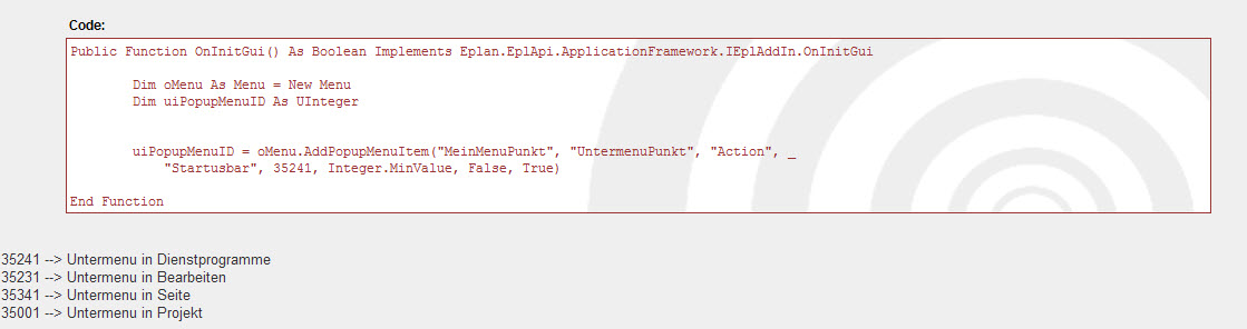

Schau mal im Bild (aus dem EPLAN Forum)
Nachtrag (Fehler im Bild)
Diagnose-Dialog mit strg + ^ aufrufbar :-)
