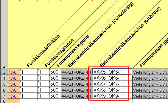

So, getestet.
Ich bekomme die BMKs in den Navigator.
Jetzt bleibt mein größtes Problem, die Strukturkennzeichen.

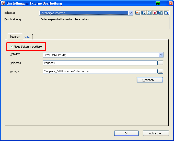

Hallo !
Leider können die SKZ nicht importiert/exportiert werden.
Im Grid der SKZ - Verwaltung kann ber Copy & Paste z.B. über Excel gearbeitet werden (ACHTUNG: Zeilenanzahl der Markierung muss übereinstimmen).
Alternativ:
Man könnte dieses Tool http://www.gischel.net/Magic/topic.php?id=240&
verwenden, um z.B. neue Seiten mit den gewünschten SKZ neu anzulegen.
Diese erzeugten Seiten kann man danach löschen, die SKZ bleiben aber vorhanden...
Beim Import ist darauf zu achten, daß in den Einstellungen
bei "Dienstprogramme>Eigenschaften extern bearbeiten>Einstellungen (Seiten)" das Häkchen "Neue Seiten importieren" aktiv ist (siehe Bild)

Ah ok...
Also kann man Strukturkennzeichen mit Seiten importieren, mit Funktionen nicht
Da hat Eplan mal wieder richtig geschlafen!

Hallo Carsten,
ich habe das eben noch einmal mit der aktuellen Beta 3 (1.9.9.3668) probiert und wenn man den sichtbaren BMKs das neue Strukturkennzeichen (ver)gibt dann werden diese Kennzeichen nach dem Import in P8 auch in der Strukturkennzeichenverwaltung (neu) angelegt (einsortiert ganz am Ende bei mir)...
Klappt also doch...
