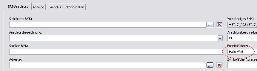

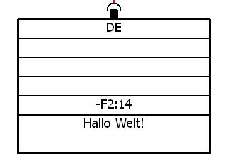

Hallo an alle, ich bin neu hier. Seit 9 Jahren arbeite ich mit Eplan5 und nun steht die Umstellung auf P8 an.
Nach längerem Studium denke ich das ich die einfachsten Dinge zeichnen könnte, aber da wir in jeder Anlage eine SPS drin haben, stehe ich genau dort an.
Folgendes Problem habe ich:
Ich zeichne ein Schemablatt darauf zeichne ich einen SPS-Kasten mit einem SPS-Anschluss. Danach habe ich eine "Übersichts (I)"-Seite erstellt und darauf wieder einen Spskasten mit dem gleichen BMK als Hauptfunktion gemacht. Darin habe ich wiederum eine SPS-Anschlussklemme gesetzt. Nach dem das ich die richtigen Bezeichnungen eingetragen hatte, wurden sogar die Querverweise übernommen. Aber nun kommt das Problem: Den "Pfad-Funktionstext" denn ich auf der Schemaseite im SPS-Kasten unter dem SPS-Anschluss platziert habe, kommt nicht auf die Übersichtsseite.
Was mache ich falsch?

erstellt am: 02. Dez. 2008 15:30    Editieren oder löschen Sie diesen Beitrag!  <-- editieren / zitieren -->   Antwort mit Zitat in Fett Antwort mit kursivem Zitat    Unities abgeben: 1 Unity (wenig hilfreich, aber dennoch)2 Unities3 Unities4 Unities5 Unities6 Unities7 Unities8 Unities9 Unities10 Unities Nur für a.braun 10 Unities + Antwort hilfreich
Hallo Andi,
herzlich willkommen hier im Forum!
@Problem:
Den Funktionstext solltest du an der Klemme eintragen (siehe Bild)
Sebastian

a.braun
Schemazeichner
Sehen Sie sich das Profil von a.braun an!   Senden Sie eine Private Message an a.braun  Schreiben Sie einen Gästebucheintrag für a.braun
Beiträge: 235
Registriert: 02.12.2008
Eplan Electric P8 Select
2.9.SP1 Update 15
Win10 x64
erstellt am: 02. Dez. 2008 15:36    Editieren oder löschen Sie diesen Beitrag!  <-- editieren / zitieren -->   Antwort mit Zitat in Fett Antwort mit kursivem Zitat    Unities abgeben: 1 Unity (wenig hilfreich, aber dennoch)2 Unities3 Unities4 Unities5 Unities6 Unities7 Unities8 Unities9 Unities10 Unities
Hallo Sebastian
Danke für die rasche Antwort. Kann man diesen SPS-Anschluss auch editieren?
Denn wir haben 4 Zeilige Funktionstexte und die bringe ich so nicht hin?

erstellt am: 02. Dez. 2008 15:45    Editieren oder löschen Sie diesen Beitrag!  <-- editieren / zitieren -->   Antwort mit Zitat in Fett Antwort mit kursivem Zitat    Unities abgeben: 1 Unity (wenig hilfreich, aber dennoch)2 Unities3 Unities4 Unities5 Unities6 Unities7 Unities8 Unities9 Unities10 Unities Nur für a.braun 10 Unities + Antwort hilfreich
Was genau meinst du mit editieren?
Über die Eigenschaften des SPS Anschlusses kannst du den Funktionstext eintragen. Ggf. mit Strg + Enter.

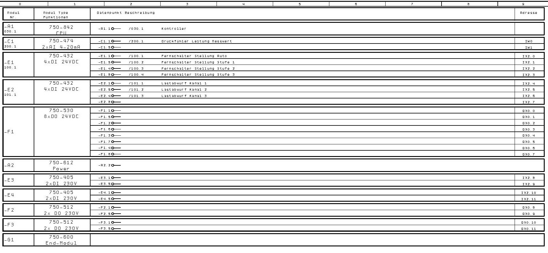

Nochmals ein Bild
So sahen oder sehen meine aktuellen SPS-Übersichten mit Eplan5 aus.
Eigentlich sollte ich die Schemas quasi identisch zeichnen, so das eigentlich nicht direkt festgestellt werden kann, dass alles anderst geworden ist. Unsere Leute sind nach bald 10 Jahren einen Standart gewohnt und Anpassungen müssen sehr sorgsam gemacht werden.
Gruss Andi Braun

erstellt am: 02. Dez. 2008 16:31    Editieren oder löschen Sie diesen Beitrag!  <-- editieren / zitieren -->   Antwort mit Zitat in Fett Antwort mit kursivem Zitat    Unities abgeben: 1 Unity (wenig hilfreich, aber dennoch)2 Unities3 Unities4 Unities5 Unities6 Unities7 Unities8 Unities9 Unities10 Unities Nur für a.braun 10 Unities + Antwort hilfreich
Mmh... sieht etwas... ungewöhnlich aus
Ist aber machbar mit P8 würde ich sagen. Man müßte mal ein 5er Beispielprojekt (z13) haben wo das so umgesetzt worden ist (2, 3 Seiten wo das Schema, wie es bisher gezeichnet wurde, klar hervorgeht - reicht dann zum nachschauen). Dann hat man eine bessere Grundlage zum helfen da es doch etwas ungewöhnlich (aussieht) ist wie oben schon geschrieben...

erstellt am: 02. Dez. 2008 16:49    Editieren oder löschen Sie diesen Beitrag!  <-- editieren / zitieren -->   Antwort mit Zitat in Fett Antwort mit kursivem Zitat    Unities abgeben: 1 Unity (wenig hilfreich, aber dennoch)2 Unities3 Unities4 Unities5 Unities6 Unities7 Unities8 Unities9 Unities10 Unities
EPLAN4.P.CBA.COMSYS.SPS.zip
So, ich habe rasch ein Projekt gemacht mit 2 Seiten drin.
Seite 030 SPS-Übersicht
Seite 050 Schema-Seite mit SPS-I/O-Modulen
Ich hoffe damit kann ich meine Probleme etwas genauer Beschreiben. Grundsätzlich sollte es am Schluss einfach in etwa gleich Aussehen.
Wie ich dahin komme ist mir im Moment noch ein Rätsel.
