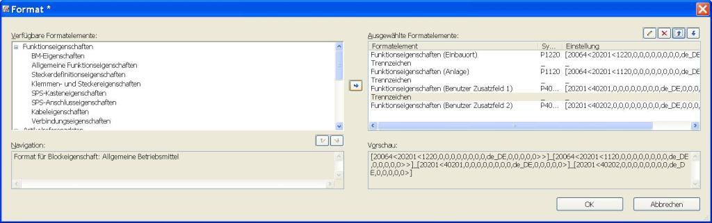

erstellt am: 03. Dez. 2008 12:05    Editieren oder löschen Sie diesen Beitrag!  <-- editieren / zitieren -->   Antwort mit Zitat in Fett Antwort mit kursivem Zitat    Unities abgeben: 1 Unity (wenig hilfreich, aber dennoch)2 Unities3 Unities4 Unities5 Unities6 Unities7 Unities8 Unities9 Unities10 Unities Nur für anni1 10 Unities + Antwort hilfreich
Hallo Anni,
Das BMK ist kein Problem, dass kannst Du in den Projekteigenschaften unter der Registerkarte Struktur so anlegen
MSR: das sollte über Blockeigenschaften schon gehen, oder über einen API-Script, womit ich mich aber nicht nennenswert auskenne
Blockeigenschaft:
Man könnte die fehlenden Informationen wie Apparat in ein Zusatzfeld hinterlegen und dann über die Blockeigenschaften die Daten zu einem Datensatz zusammenfassen
Gruss Susi
