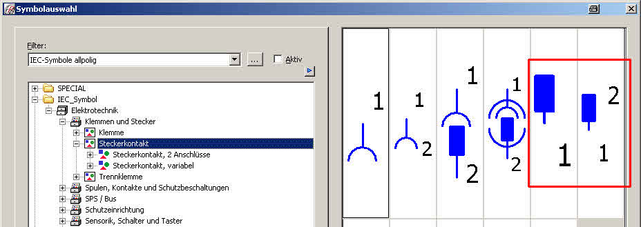

auch wenn wir bisl vom Thema abweichen, stell ich jetzt einfach mal die Frage:
Wie zeichnet man "Pins" / "Anschlüsse" ohne Darstellung bzw. nicht als Klemmensymbol sondern nur als Nase? hab versucht über verschiedene Varianten oder auch anderes Symbol, leider fand ich nix. Da ich Neueinsteiger und kein Umsteiger von Eplan 5 bin, weiß ich auch nicht wie es "damals" ( ) gemacht wurde.
danke
Jonny
Beiträge: 15740
Professional
2.7.x
Expertenmenü :)
erstellt am: 19. Dez. 2008 09:49    Editieren oder löschen Sie diesen Beitrag!  <-- editieren / zitieren -->   Antwort mit Zitat in Fett Antwort mit kursivem Zitat    Unities abgeben: 1 Unity (wenig hilfreich, aber dennoch)2 Unities3 Unities4 Unities5 Unities6 Unities7 Unities8 Unities9 Unities10 Unities Nur für mr.krems 10 Unities + Antwort hilfreich
Nur die Pins? Sind als Symbol vorhanden (siehe Bildchen). Oder meintest du etwas anderes?

Tach zusammen
ich glaub der Jonny meint die Geräteanschlüsse.
Ralf
Beiträge: 15740
Professional
2.7.x
Expertenmenü :)
erstellt am: 19. Dez. 2008 11:14    Editieren oder löschen Sie diesen Beitrag!  <-- editieren / zitieren -->   Antwort mit Zitat in Fett Antwort mit kursivem Zitat    Unities abgeben: 1 Unity (wenig hilfreich, aber dennoch)2 Unities3 Unities4 Unities5 Unities6 Unities7 Unities8 Unities9 Unities10 Unities Nur für mr.krems 10 Unities + Antwort hilfreich
Eigentlich egal Ralf, die Symbolgrafik ist vorhanden und man kann eine andere Funktionsdefinition zuordnen... na mal sehen was er meint...

Guten Morgen,
hat sich alles durch diverse Weihnachtsfeiern verzögert
Was ich genau meine ist ein "Platzsparender" Pin. Im WSCAD gabs immer eine "flache" Darstellung eines Pins (siehe Screenshot). Sowas ist aber meines Wissens im Eplan nicht vorhanden. Ob das ganze auch Normgerecht ist ist hald auch eine Frage, welche ich nicht beantworten kann.
Mfg

Hi Jonny !
Es gibt in EPLAN eine Reihe von Geräteanschlussymbolen.
Evtl. hilft das im Bild dargestellte weiter.
LG,
nairolf

erstellt am: 22. Dez. 2008 14:54    Editieren oder löschen Sie diesen Beitrag!  <-- editieren / zitieren -->   Antwort mit Zitat in Fett Antwort mit kursivem Zitat    Unities abgeben: 1 Unity (wenig hilfreich, aber dennoch)2 Unities3 Unities4 Unities5 Unities6 Unities7 Unities8 Unities9 Unities10 Unities Nur für mr.krems 10 Unities + Antwort hilfreich
das ist genau das was ich wollte. dennoch bin ich jetzt der meinung das es mit dem "normalen" symbol besser ist. einfach die zeit immer das Symbol rauszusuchen beim Makroerstellen ist schon ein grund.
dennoch ist es gut zu wissen wo es sowas gibt ... vielen dank!
