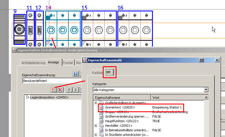

Hi
ich hätte da mal eine allgemeine Frage an Euch.
Wie stellt ihr Bedienelemente mit Funktionstext grafisch in euren Plänen dar?
Der Funktionstext des Schalters soll mit Hilfe der Beschriftungsfunktion exportiert werden können. (klappt wunderbar)
Daher habe ich den Text beim Hauptelement als Graviertext hinterlegt (Bild1). Über die Artikelplatzierung und
mit Hilfe der Blockeigenschaften greife ich auf den Graviertext am Hauptelement zu und gebe ihn zur
besseren Übersicht noch einmal anders Formatiert aus (siehe Bild2).
Denke ich da zu kompliziert oder gibt es da noch eine bessere, einfachere Lösung?
Mich nervt auch, dass ich das "Format der Blockeigenschaft" jedesmal, nachdem ich ein Artikel (Schalter) platziert habe,
erneut in die Eigenschaften reinkopieren muss, damit der Graviertext auch angezeigt wird.
Gibt es da eine Möglichkeit die Blockeigenschaft Projektweit einmal festzulegen?
Ich bin auf Eure Vorschläge gespannt.

...Über die Artikelplatzierung und mit Hilfe der Blockeigenschaften greife ich auf den Graviertext am Hauptelement zu...
Das mit den BEs ist doch völlig unnötig. Du kannst an der Artikelplatzierung auf das eigentliche Betriebsmittel (BM) direkt zugreifen und Dir hier einfach den Gravurtext holen und zur Anzeige bringen...

Hallo Bernd,
Siehst Du, manchmal sieht man den Wald vor lauter Bäumen nicht - Vielen Dank.
Wie löst du denn generell solche Problematik? Genaus so, oder macht ihr solche Bedienpult
Ansichten garnicht?

erstellt am: 27. Nov. 2008 21:05    Editieren oder löschen Sie diesen Beitrag!  <-- editieren / zitieren -->   Antwort mit Zitat in Fett Antwort mit kursivem Zitat    Unities abgeben: 1 Unity (wenig hilfreich, aber dennoch)2 Unities3 Unities4 Unities5 Unities6 Unities7 Unities8 Unities9 Unities10 Unities Nur für doeppi 10 Unities + Antwort hilfreich
Doch ich mache auch Pultaufbauten u.a. auch für die Werkstatt zwecks Maße. Dabei als "Abfallprodukt" dann eine komplette Pultübersicht mit BMK, Querverweis und Funktionstext des Befehlsgerät...
Anbei ein kleines Beispiel...

Ich habe oben mal eines angehangen.
Wenn ich hier größer als A1 drucken könnte (größer macht unser Drucker nicht) könnte ich dann auch die großen Pulte 1:1 ausdrucken und sie bräuchten nur noch die Löcher knacken ohne anzuzeichnen...

mhh nicht schlecht
Über die möglichkeit eines 1:1 ausdruckes habe ich ehrlich gesagt noch garnicht so recht nachgedacht.
Sehe ich das richtig, dass Du dir eigene Symbole, speziell für die Übersicht, angefertigt hast?
Wo währe der Vorteil gegenüber der Artikelplatzierung?
Ich kann doch direkt in der Artikelverwaltung ein Grafikmakro hinterlegen, welches dann das gleiche aussehen
wie deine Bedienelemente hätte.

Ich möchte gar nicht gegen die Artikelplatzierung antreten    daher auch keine Vor- oder Nachteile von mir. Wir machen (nutzen) bisher nicht die MP-Bestückung daher gehe ich (momentan) diesen Weg. Wenn ich mal Zeit hier habe (bekomme)    wollte ich das auch über die MP-Bestückung erledigen (Fernziel). Aber bisher scheitert das einfach aus Zeitgründen... leider...
