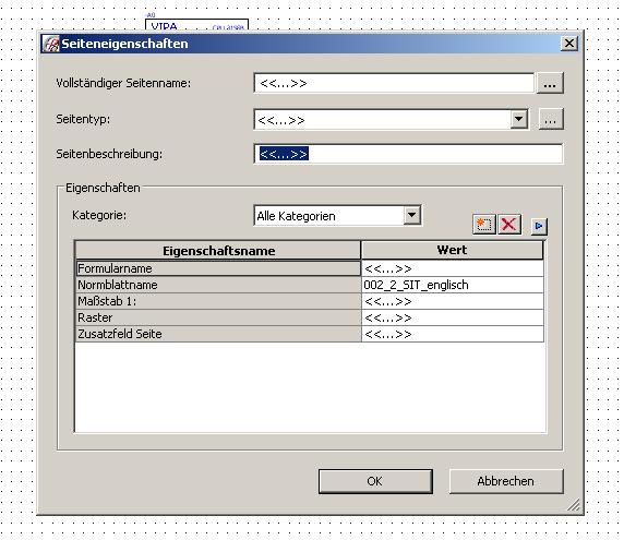

Das Problem ist leider oft, dass viele an den einzelnen Seiten
in den Seiteneigenschaften ein Normblatt eintragen...

Hi Nairolf,
meinst du etwa unter Seiteneigenschaften (s. Bild)?
Da habe ich ja mein Normblatt vorgegeben gehabt und trotzdem hat das Inhaltsverzeichnis beim Aktualisieren dieses Normblatt immer wieder verloren.
Oder verstehe ich da jetzt was falsch an deinem Post???

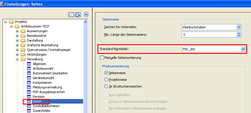

Hi Schobi !
Normalerweise braucht man für sein Projekt (und alle darin enthaltenen Seiten) nur 1x das zu verwendende Standard-Normblatt eintragen
(siehe Bild).
In den einzelnen Seiteneigenschaften trägt man i.dR. nur etwas ein, wenn die Seite ein vom Projekt-Standard abweichendes Normblatt haben soll, sonst kann man das Feld leer lassen !
LG,
nairolf
