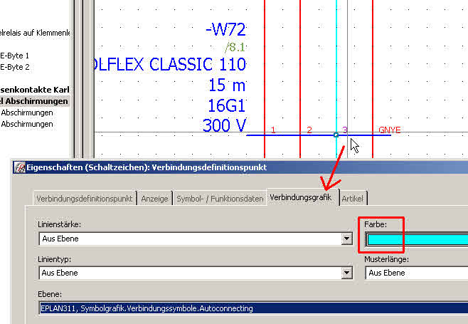

gibt es die Möglichkeit Lichtwellenleiter oder L2-Buskabel grafisch anders als normale Kabel darzustellen?

Ich wüsste nur die Möglichkeit einen Potentialdefinitionspunkt zu setzen
und dort die Verbindungsgrafik zu ändern.
Dann halt drauf achten, dass man an Klemmstellen etc. das Potential weiterreicht!

@schmic
Hast Du denn da auch eine Art Kabel drauf o.ä.? Dann könnte man das einfach über die Formatierung der Ader erledigen...
