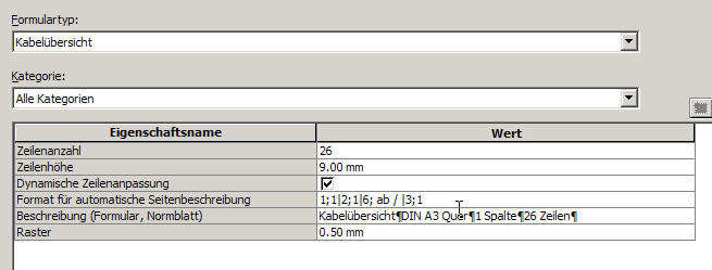

ich würde gern eine automatische Seitenbeschreibung für meine Kabelübersicht erstellen. Ich habe mich an die Hilfe gehalten, doch leider funkt es nicht so, wie ich gerne hätte.
Hab auch schon ein Zusatzfeld mit dem Inhalt "KABELLISTE" in meine Formulareigenschaften eingefügt und diese in "Format für automatische Seitenbeschreibung" hinzugefügt..Ohne Erfolg!
Im Formular unter Seitenbeschreibung soll eigentlich nur jedes mal, wenn ich eine Kabelübersicht erstelle "KABELLISTE" stehen. Mehr nicht!
Kann mir vl jemand helfen?

Sieht doch gut aus auf dem ersten Blick, sollte eigentlich klappen. Benutzt Du auch wirklich dieses Formular zur Auswertung?

sorry, für deine mühe. hab in den einstellungen das falsche Formular erwischt! Funktioniert doch so!+
danke!!!

Hi
probier es mal mit diesem  "Format für automatische Seitenbeschreibung"
1;1|2;1|6; ab / |3;1
Kannst ja dann ev. anpassen.
sieht dann aus wie Bilder.
kann leider keine ZIP anhängen - wird geblockt.
