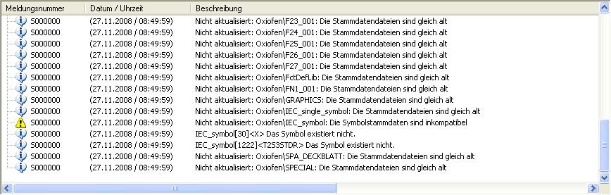

Hallo zusammen
Ich habe versucht ein Symbol zu erstellen und bekomme jetzt die angehängte Fehlermeldung.
Ich kann das Symbol unter Stammdaten öffnen, ändern, löschen aber ich kann es nicht benutzen???
Hat da einer eine Idee wo ich VERSAGT habe?!?!?

salü fritze
Siehe dazu diesen Thread
http://ww3.cad.de/foren/ubb/Forum467/HTML/001494.shtml
Klappts nicht - einfach wieder melden.

@fritzemann1
Nur mal als Hinweis: Nie originale Eplan Symbolbibs ändern aus genau diesen Gründen der Kompatibilität. Besser eine eigene Symbolbib für Sondersymbole etc. erstellen...

auweiha
Fritz hat die Originale verbockt -
naja - lernen kostet immer was - aber der Eindruck und Lerneffekt ist umso grösser.
Aber auch das ist zu beheben mit dem ofen beschriebenen.
Natürlich muss die originale Datei noch da sein- Backup
Macht ja hoffentlich JEDER -
