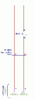

Hallo an alle,
Ich bin schon länger Leser dieses Forums und es war schon oft
eine große Hilfe. Nun hätte ich da gerne mal eine Frage  .
Es geht um Initiatoren mit Kabel.
Das Symbol für einen Ini. ist schon Klar, aber wie stellt ihr
es dar? Der Initiator selber hat als Anschluss ja nur ein Kabel
mit den Farben br,bl,sw. Nimmt man nun einen Ini und hängt
dann noch ein Kabel daran ? wie gesagt, es nur um die zeichnerische
Darstellung.                          (EPLAN 1.8.6.2432)
Vielen dank für euere Hilfe
Peter

Hallo Peter und willkommen hier,
ich löse das wie im Bild
Gerhard

Hallo Gerhard,
das ist eine gute Idee !
