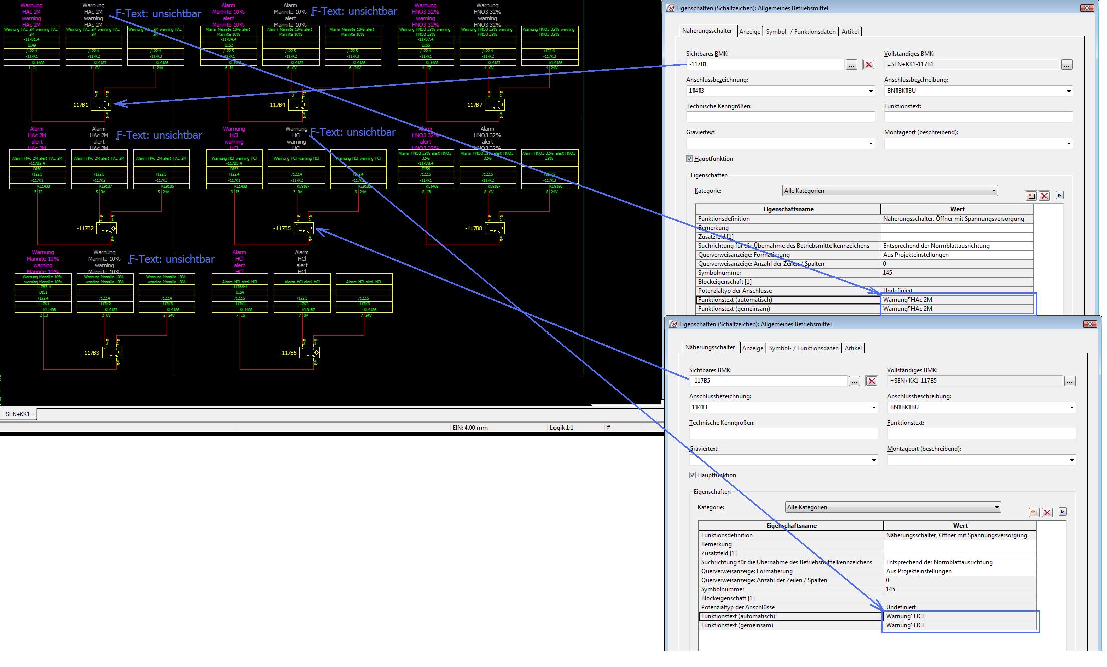

Hat jemand eine Idee, warum an meinen Sensoren kein Funktionstext erscheint.
Sind insgesamt 8 Stk / Seite. (s.Bildchen mal 8)
Habt Dank & noch nen schönen Abend Euch allen.

Hast Du davon ein Fenster- bzw. Seitenmakro?

test.rar
Klaro!!

Hallo Marc,
eventuell ein Leerzeichen an dem Funktionstext der Sensoren?

Moin Gerhard
negativ. keinerlei Leerzeichen.

Hast du unter Anzeige eingestellt, das der Funktionstext angezeigt werden soll?

moin Braini
hat nix gebracht.

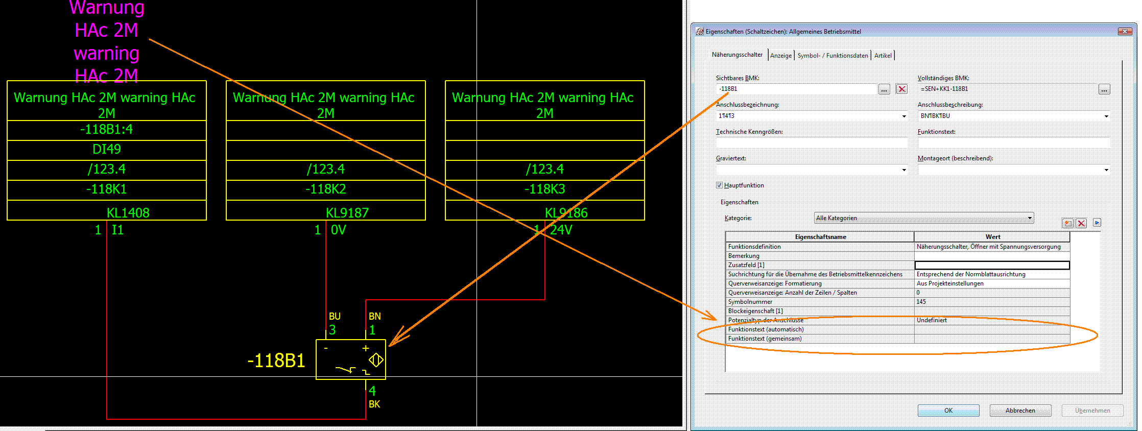

Mmh... ich habe mir das mal angeschaut. Leider keine Idee warum der Funktionstext nicht durchgereicht wird. Was sagt Eplan dazu?

hab gerade mit P8-Support telefoniert & der konnte mir nicht weiterhelfen & meinte, dass meine Pfad-, Funktionstexte nicht das machen könnten/dürften, wie sie es bei mir machen (SPS-Anschluß) und daß der F-Text im Pfad vom Sensor liegen müsste. Wenn er das tut, dann ist er für alle 3 untereinanderliegenden Sensoren gleich.
Suchrichtung gibt es auch nicht.(wird laut Support in der nächsten Version möglich sein)
Support meinte: F-Texte am Sensor von Hand einzugeben [bei 50/60 Sensoren? & beim nächsten mal!]
Bleibt mir nix anderes übrig, als meine Symbole (3 SPS-Anschlüsse & 1 Sensor) um ein Raster/Spalte zu verschieben & meinen F-Text zu kopieren, auf unsichtbar zu schalten & im Pfad meiner Sensoren zu platzieren(s.Bildchen), oder gar nichts machen und bei den Auswertungen zu Suchen, welcher Sensor welche Aufgabe vertritt.
Vielen Dank für Euer Bemühen & laßt Euch nich´ unterkriegen
Gruß Marc

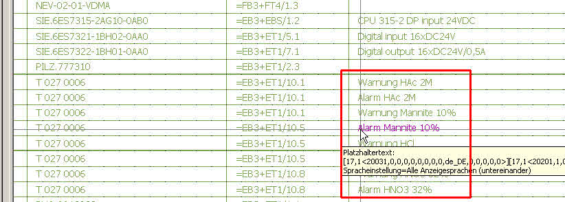

Warum brauchst Du den Funktionstext am Ini? Beschreibe mal bitte was Du - wenn er dort stehen würde - damit vor hast.

Hab BM-Liste ausgewertet & da ist mir aufgefallen, daß kein F-Text angezeigt wird.

Ok machbar... man könnte sich den Funktionstext per BE holen und diese BE in die BM-Liste mit einbinden...
Noch graue Theorie, sollte aber auch praktisch klappen. Vielleicht bastele ich anhand Deines Makros heute abend mal ein Beispiel dazu...

Anbei Dein Seitenmakro mit eingefügter BE, dazu eine Auswertung Betriebsmittelliste mit entsprechend angepaßter Spalte Funktionstext die neben dem eigentlichen Funktionstext zusätzlich die BE99 (in die gleiche Spalte) ausgibt...
Schau es Dir mal an...

Guten Morgen
@Bernd
Vielen Dank !  !
funktioniert | sieht toll aus |
Ich hatte eigentlich, im eigentlichen Sinne die BM-Liste für die BeschriftungsAusgabe (BMK´s)(Dienstprogramme -> Auswertungen -> Beschriftung) gemeint.    aber, ABER mit der BE kann ich ja 2, 3, viele Fliegen mit einer Klappe schlagen.
-> 1. Muß meine Symbole im Editor nicht verschieben
  2. Kann theoret. auf Artikelstückliste (*.f01) verzichten
  3. Kann die BE ja auch für andere Symbole benutzen & werd ich in meine projekte einpflegen.
      (hab noch ein zwei andere Kandidaten entdeckt)
  4. Werd ich mir dein Buch Blockeigenschaften zulegen & mich damit mal auseinandersetzen.
