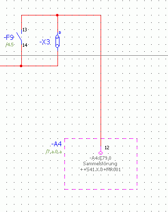

als Neuling hab ich wieder ein Problen mit der Quwerverweisdarstellung.
habe ein SPS-Eingang gezeichnet und zugewiesen.
so wenn kein SPS-Kasten drum ist wird der Quwerverweis in der Übersicht dargestellt,mach ich einen SPS-Kasten um den Eingang wird der Quwerverweis in der Übersicht nicht dargestellt.
Ich möchte den SPS-Kasten aber haben und den Quwerverweis.
wer kann helfen?

Wenn du den SPS-Kasten machst, hast du dann ihn als Hauptfunktion aktiviert?

Hallo der SPS-Kasten hat keine Hauptfunktion.

Also bei dem SPS-Anschluss kannst du das -A4 gelöschen, dafür ist ja der SPS-Kasten da.

Dein Problem ist ein Logik Problem. Denn der Eingang befindet sich DANN IN der SPS - und das wäre derselbe Ort und daher kein QV.
Das gibt es auch bei Orten und Anlagen. - bei Querverweisen.
Man darf nicht 2x denselben Ort Einrahmen. Also mit Ortsrahmen versehen.
Denn dann wären sie am selben Ort und es gibt keinen QV.
Ich denke bei SPS ist das daselbe Problemchen.

Wenn du den Rahmen erstellst, hat der dann einen Querverweis. Dann müsste der Rahmen bei der Übersicht einen Querverweis haben.
Dann stell mal den Rahmen beim Eingang: Querverweisanzeige auf nie anzeigen und nimm ihn die Hauptfunktion weg. So funktioniert das bei mir.

Original erstellt von Braini87:
Also bei dem SPS-Anschluss kannst du das -A4 löschen, dafür ist ja der SPS-Kasten da.
Da würde ich jetzt auch mal drauf tippen.
Mit SPS-Kasten musst Du der SPS-Klemme das "-A4" wegnehmen sonst heisst die nämlich komplett "-A4-A4...".
Da es in Deiner Übersicht wahrscheinlich keine Klemme gibt die so heißt wird nichts querverwiesen

es ist die Sache mit dem Orskasten,wenn ich an der Klemme das -A4
weglasse funktioniert es.
Danke für die Hinweise.
