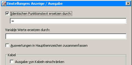

Ich habe mir für 2 DE und 2 DA Karten eine Auswertung (*.f20) erstellt.
1 Karte links mittig und die Einstellung 2 Spalten.
Die Auswertung auf der ersten Seite "DE" erfolgt einwandfrei.
Die Auswertung auf der zweiten Seite "DA" erfolgt bei 7 Punkten falsch. Anstatt des Funktionstext (automatisch) wird das Symbol: "=" angezeigt?!?
An dem Formular kann es kaum liegen da die Auswertung auf der ersten Seite korrekt ist.
Auf dem allpoligen Schema sowie dem SPS-Navigator finde ich keine Unterschiede zwischen den richtig und falsch angezeigten Adressen.
Benutzt habe ich einen Pfadtext.
Sprachanzeige: Einsprachig variabel (Deutsch/Englisch). Daran wird es wohl auch nicht liegen da bei einem Fehler ein ander Text stehen würde.
Jemand eine Vermutung?

schau mal bitte wie folgende Einstellung steht: Dienstprogramme - Auswertungen - Erzeugen Button Einstellungen - Anzeige/Ausgabe und hier Identischen Funktionstext ersetzen durch. Dort wird bei Dir der Haken drin und das = als String eingetragen sein...

Die Antwort liegt manchmal näher als man denkt.
Vielen Dank!
