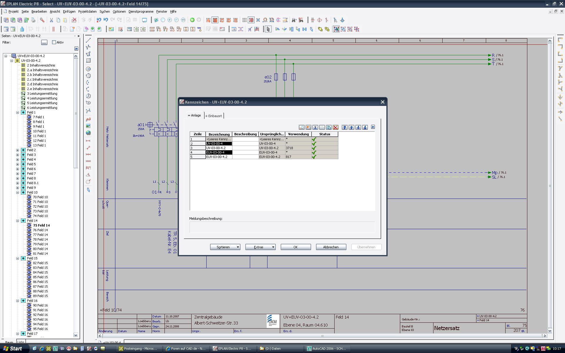

ich habe wiedermal ein Problem.  Ich habe ein Projekt kopiert in der die Anlage
UV-03-00-4 & EUV-03-00-4. Diese habe ich nun umbenannt in UV- & EUV-03-00-4.2!
Alle Seiten die ich nun erstellt habe, sind nun in diesen Anlagen enthalten.
In diesen Anlagen gibt es nun die Einbauorte Feld 1 bis Feld 23 usw.
Jetzt habe ich gesehen, das meine alten Anlagen noch bestehen. D.h., die Anlagen UV- + EUV-03-00-4
sind nicht umbenannt worden sondern kopiert. Jetzt wollte ich diese ganz gerne löschen nur sagt er mir
das diese Anlagen noch verwendet werden. Kann aber keine Seite oder Sonstiges finden, was in der Anlage
sein sollte.
Kann das sein, das das was mit den Projekteigenschaften zu tun hat?
Zudem sagt er mir das ich 170 Seiten in der einen Anlage habe kann aber nur 167 zählen!?!
Jetzt habe ich gedacht, das hängt vielleicht zusammen. Aber auf eine Lösung bin ich noch nicht gekommen.
Vielen Dank für eure Hilfe schon mal!

Wie hast Du die Anlage denn umbenannt?
Hast Du in der Strukturkennzeichenverwaltung das Strukturkennzeichen geändert oder hast Du das an den entsprechenden Seiten gemacht?
Wenn Du letzteres gemacht hast, dann hast Du evtl. noch nicht plazierte Funktionen oder Klemmenleistendefinitionen oder so mit dem alten Strukturkennzeichen übrig. Am besten, Du suchst mal über den Betriebsmittelnavigator.

Also, ich bin in der Strukturkennzeichen-Verwaltung gegangen und habe die Anlagen da umbenannt.
Trotzdem bin ich mal in den BMK-Navi gegangen und der zeigt mir auch keine BMK's an die in den
Anlagen sind bzw. sein könnten!
Weitere Tipps sind gerne willkommen!!!
Ich selber bin am tricksen und probieren!

Hallo Balrok!
Ich behaupte der Punkt im Kennzeichen ist das Problem. Eplan erkannt das als Unteranlage und Du willst jetzt die Hauptanlage löschen. Tja.

Ok, werde das mal testen. Werde vom Ergebnis berichten!

Es hat funktioniert!
Die Anlagen UV-03-00-4.2 wurden tatsächlich als Unter-Anlagen
erkannt und deshalb konnte man die UV-03-00-4 nicht löschen!!!
Habe sie umbenannt und danach ging es problemlos!
Danke an alle die mir geholfen haben!!!
