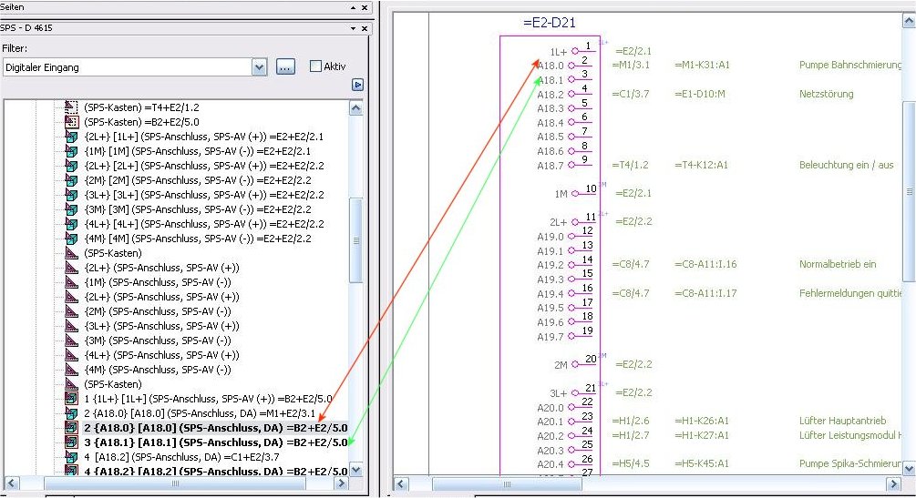

Ich habe mich jetzt lange und tapfer damit beschäftigt, wie ich eine funktionierende Auswertung meiner SPS erzeugen kann. Funzt super, wird erzeugt vom Seitentyp "SPS-Kartenübersicht (A)".
Nun habe ich mal wieder einen Import aus Eplan5, und hier sind die Auswertungen vom Seitentyp "Übersicht (I)". Also die, die mir Eplan5 schon mitbringt im Import.(Bild 1).
Habe ein bischen gespielt, den Typ geändert, hin- und hergekegelt.
Blieb auf dem Blatt alles gleich irgendwie.
Jetzt stellt sich mir die Frage:
Was ist denn nun besser: Auswertung oder Übersicht? Gibt es da Kriterien? Kann ich eine Übersicht überhaupt erstellen in P8, oder gibt es sowas nur als Import zu haben?
Das sind viele Fragen, aber vielleicht weiß da ja jemand was drüber. Reine Interessensache.

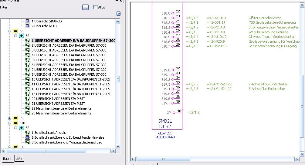

Die Pins werden bei belegten SPS Kontakten nämlich doppelt im Navi dargestellt:
Einmal normal, in Funktionsschablone vorgesehen und im Schaltbild abgebildet, und einmal nochmal mit nem roten Kästchen drumrum.(Bild 2 Pin 2).
Die nicht belegten SPS Kontakte tauchen nur im roten Kästchen auf.(Bild 2 Pin 3).
Warum wird in einer Übersicht so ein Theater veranstaltet, während in einer Auswertung alles ruhig bleibt???

Vermutung zum doppelten Auftauchen der Kontakte:
Die Kontakte auf der Übersichtsseite sind nicht als ("Eigenschaften"-"Symbol-Funktionsdaten") Übersicht, sondern als allpolig auf der ?Übersichts?-Seite angelegt.
Was Du mit Theater meinst, weiß ich nicht, die Übersicht hat halt m.E. den Vorteil, dass ich mir zurechtbasteln kann, was wie angezeigt, bzw. grafisch aufbereitet wird.
Gruß Markus
Die Anzeige mit dem roten Kästchen zeigt die Pin`s der Übersicht.
Wenn diese im abgebucht sind wird dieser als abgebucht nochmal angezeigt. Man kann sich allerdings ein Filter "bauen" (mit der Funktion "Funktion ist mit Darstellungsart 'Allpolig' platziert <20470>")so dass nach dem Abbuchen der Pin nicht mehr angezeigt wird.
Gerhard

Gerhard hat es genau getroffen...
