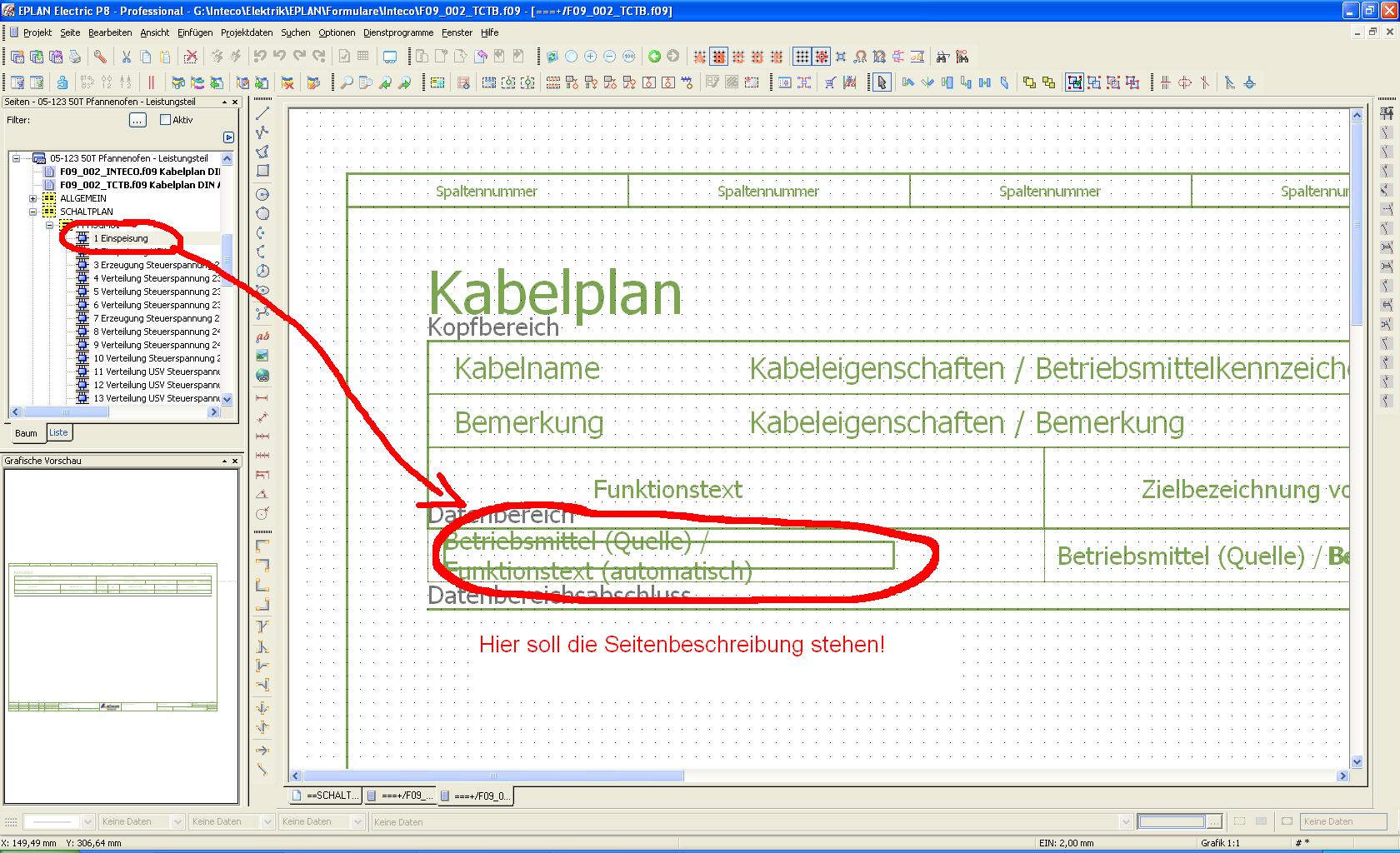

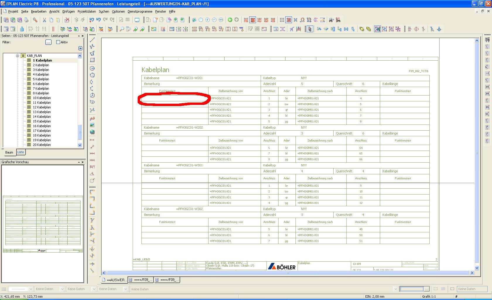

Ich habe folgendes Problem:
Ich möchte das Formular <Kabelplan (*.f09)> so bearbeiten das mir bei Jedem Kabel
die zugehörige Seitenname anzeigt. Und eben nicht der Funktionstext.
Habe hierzu zwei Bilder raufgeladen!
Danke im Vorraus!!
lg Pedro

Hallo Pedro,
benutze bitte einmal die Eigenschaft <<20000> Adereigenschaften / <19007> Platzierung> im Kabeplanformular. Damit sollte die Platzierung der Ader mit ausgewertet werden...

Hallo !
@Bernd:
Ich denke er wollte die Sietenbeschreibung...
Da kommt man um Blockeigenschaften nicht rum, aber leider hab ich irgendwie
keine Anzeige hingekriegt
Grundsätzliches Vorgehen:
An den Projekteigenschaften im "Format für Verbindungen [x]"
die Seiteneigenschaften auswählen und dort die "Seitenbeschreibung" auswählen.
Theoretisch sollte der String so lauten:
[4<11011,0,0,0,0,0,0,0,0,de_DE,0,0,0,0,0>]
Komischerweise kriege ich keine Steieneigenschaften an der Verbindung
angezeigt, die Projekteigenschaften aber sehr wohl...

Danke trozdem, find es leider auch nicht!

Nairolf war schon auf dem richtigen Weg,
nur muß mann die "Format für Blockeigenschaft: Kabel / Abschirmung" nehmen. Dann sollte es gehen.

Hallo Frank !
Hmmm, aber dann krieg ich ja nur die Seite, auf der
Kabeldef-linien oder Abschirmungen platziert sind.
Sollte doch auch an VDP's gehen, oder bin ich nun schon ganz blind
(na ja, der Schnee in Bayern kommt ja bald ;-)
