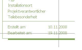

Ich habe mir ein Deckblatt mit Logo und so gebaut habe das ich jetzt immer verwende, leider habe ich jetzt das Problem das immer bei Erstellt am ....... das Datum vom erstellen der Vorlage verwendet wird und nicht das Datum vom erstellen des Projekts.
Kann mir jemand sagen wie ich das vielleicht ändern kann.
Habe mal ein bild angehängt ... Erstellt und Bearbeitet sollten eigentlich beide den heutigen Tag anzeigen.
Danke schonmal

Ja... Du hast es sicherlich kopiert. Daher kommt das "alte" Erstellungsdatum (den Dein "neues" Deckblatt ist prinzipiell keine neues sondern nur ein kopiertes altes). Ob das wirklich so sein muß müßte man mal Eplan fragen...
Erzeuge mal ein neues Deckblatt, öffne dazu das alte Deckblatt (ebenfalls unter Stammdaten bearbeiten), markiere im alten alles und füge es im neuen ein. Dann sollte auch im neuen Deckblatt (nach dem schliessen) das "neue" Erstellungsdatum stehen...
Habe ich jetzt nicht selbst probiert, sollte aber so funktionieren...

Hab das jetzt mal so gemacht also das alte aus den Stammdaten kopiert und in einem Neuen eingefügt brachte aber nichts......
Kann das auch an meinem Basisprojekt liegen das ich immer als Vorlage verwende?

Du hast die richtige Eigenschaft (Erstellt am vom Projekt, also ein Sondertext der Projekteigenschaften) auch im Deckblatt eingefügt?

Also ich habe das Original Deckblatt (Formular F26_001 und Normblatt FN1_001) verwendet was bei EPLAN standartmäßig dabei ist. Das habe ich so verändert das unser Firmenlogo mit eingearbeitet ist, mehr habe ich eigentlich nicht gemacht.
Die Texte habe ich alle beibehalten.

Hab meinen Fehler gefunden.....
vor lauter schnell schnell hab ich doch glatt verpennt in den Projekteigenschaften das Erstell Datum zu ändern und da stand ja noch das Datum vom Erstellen des Basisprojektes drin.
Typischer fall....
Manchmal sieht man den Wald vor lauter Bäumen nicht!!!
