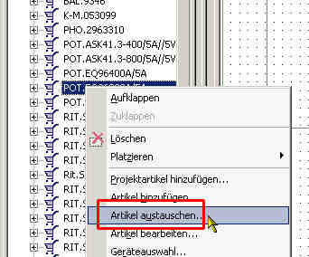

Guten Morgen allerseits
Heute mal eine knifflige Frage.
Durch ein Versehen - oder so - wurden ein paar Artikel mit der falschen Nummer versehen. Das Schema gezeichnet.
Der Artikel kommt im Schema relativ viel vor. (Klemme)
Ich möchte nun im ganzen Schema die Artikel Nr. alt: xxxxxx  auf neu: yyyyy ändern.
Nun ist es ja eigentlich so, dass, wenn ein Artiel vegeben wurde, er so bleibt.
Gibt es eine Möglichkeit, dass rasch und global zu ändern ?
Wie macht ihr es, wenn:
Bei Vorlageschematas ein Artikel erneuert werden muss.
Eben z.b. auch ein anderer Typ Klemme gilt.
Ist ja ca. die gleiche Problematik.
Danke mal allen für Lösungen.

man könnte im Stücklisten-Navi einfach den Artikel austauschen...

Salü  Bernd
Und vielen herzlichen DANK
Dir kann man aber auch gar keine knifflige Aufgabe stellen.
Ich kannte bisher DIESEN Navigator noch nicht.
Jetzt bin ich recht froh, denn Klemmen umschreiben dauert ja ewig.
