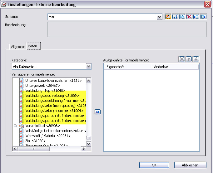

Guten Morgen,
hat jemand eine Idee, wie ich die Adermarkierung (Verbindungsdefinitionen) in eine Excelliste bekomme? Habe bei den "Funktionen extern" schon geschaut,bin aber nicht fündig geworden.
Hintergrund: Schaltschrankbauer will natürlich die Tausenden Adermark nicht abtippen.

Schau mal unter Verbindungen extern bearbeiten (Bild)..
Ist da nix dabei???

Danke!
Wenn man vor lauter Bäumen den Wald nicht sieht!

Ich finde solche Aufgaben sind wesentlich besser mit
"Dienstprogramme / Auswertungen / Beschriftung"
zu lösen.

Tja manchmal sieht man vor lauter Bäumen den Wald nicht und manchmal hat man tausend Wege die nach ROM führen

Hallo ...
über Dienstprogramme, Beschriftungen kann man sich eine Verbindungsliste definieren, mit der die gewünschten Informationen ins Excel exportiert werden.
