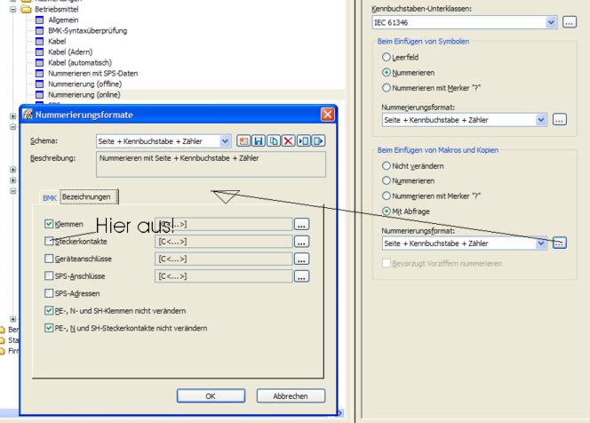

Guten morgen,
habe gestern versucht ein Makro für einen Stecker zu machen. Das Makro besteht aus zwei Varianten. Variante A ist der erste Teil des Steckers mit den Pins 1-12 und Variante B der zweite Teil mit den Pins 13-25. Im Artikel habe ich eine Funktionsschablone hinterlegt, in der die Steckerdefinition und die Pins 1-25 vorhanden sind. Wenn ich nun den ersten Teil des Makros auf der Schaltplanseite absetze funktioniert alles wie es soll. Möchte ich danach den zweiten Teil (aus Betriebsmittelnavi) absetzen, kann ich nicht zwischen den Varianten (mit TAB) umschalten. EPlan zeigt mir nur die erste Variante an. Anders ist es, wenn ich erst den zweiten Teil absetze, dann kann ich danach wenn ich den ersten Teil absetze zwischen den Varianten umschalten.
Was mach ich falsch?
Oder ist das ein Bug in EPlan?

Hab da noch was rausgefunden. Der zweite Teil sieht nur aus wie der erste, weil EPlan die Pins im zweiten Teil neu nummeriert. Wie kann ich es denn hinkriegen, dass die Pins die von mir im Makro festgelegten Pinnummern bekommen und EPlan nicht neu durchnummeriert?
Bitte helft mir, ich geh sonst noch kaputt!!!!!!!!!!!!!!!!!!!!!!!!!!!!!!!!!!!!!!!!!!!!!!!!!!!!!!!!!!!!!!!!!!!!!!!!!!!!!!!!!!!!!!!!!!!!!!!!!!!!!!!!!!!!!!!!!!!!!!!!!!!!!!!!!!!!!!!!!!!!!!!!!!!!!!!!!!!!!!!!!!!!!!!!!!!!!! !!!!!!!!
Markus

erstellt am: 18. Nov. 2008 08:43    Editieren oder löschen Sie diesen Beitrag!  <-- editieren / zitieren -->   Antwort mit Zitat in Fett Antwort mit kursivem Zitat    Unities abgeben: 1 Unity (wenig hilfreich, aber dennoch)2 Unities3 Unities4 Unities5 Unities6 Unities7 Unities8 Unities9 Unities10 Unities Nur für ÄhPlaner 10 Unities + Antwort hilfreich
Schau mal unter Einstellungen > Projekt > Betriebsmittel > Nummerierung (Online) nach.

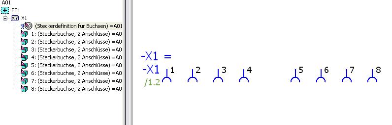

ich habe Euch das Makro und den Artikel mal im Anhang beigelegt.
Ich versuche Euch mal Schritt für Schritt zu erklären, wie wir vorgehen. Das habe ich übrigens mit dem Support genauso auch gemacht.
Schritt 1:
Über "Einfügen -> Gerät" den Artikel auswählen.
Dann hängt bereits Var.A am Cursor. Noch kann man mit TAB zwischen den Varianten umschalten.
Schritt 2:
Var.A auswählen und Makro absetzen. Automatisch nummerieren lassen. Es wird ein BMK erzeugt (z.B. XB1). Im Steckenavi werden die korrekten Pins als abgebucht dargestellt.
Schritt 3:
Über den Betriebsmittelnavi (Steckernavi geht auch) den XB1 mit der rechten Maustaste anklicken und "Artikelmakro plazieren -> allpolig" auswählen. Jetzt hängt Variante A am Cursor und es kann nicht mehr mit TAB auf Var. B umgeschalten werden.
Schritt 4:

erstellt am: 24. Nov. 2008 20:22    Editieren oder löschen Sie diesen Beitrag!  <-- editieren / zitieren -->   Antwort mit Zitat in Fett Antwort mit kursivem Zitat    Unities abgeben: 1 Unity (wenig hilfreich, aber dennoch)2 Unities3 Unities4 Unities5 Unities6 Unities7 Unities8 Unities9 Unities10 Unities Nur für ÄhPlaner 10 Unities + Antwort hilfreich
Mahlzeit... ich habe das mal ausprobiert. Was mich stutzig macht das beim absetzen der ersten Variante (bspw. A oder B, ist egal) der Artikel an die erste Buchse genagelt wird. Merkwürdig, ich finde der hat da gar nix zu suchen...
Deinen Schritt 3 kann ich nachvollziehen. Allerdings hat ein Makro mehr als Variante A oder B kann man alle Varianten durchblättern nur die Variante B kommt komischerweise nicht "mit", warum auch immer. Ist fehlerhaft würde ich sagen und sollte anders - wie erwartet - funktionieren. Ich werde es mal im Zuge des Betatestes melden und sobald ich mehr weiß mich hier wieder melden...
