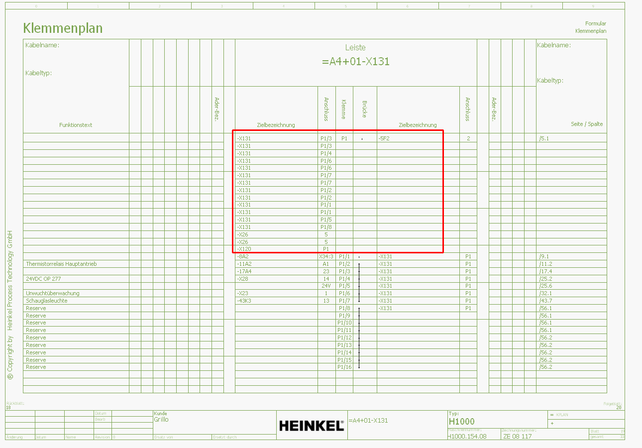

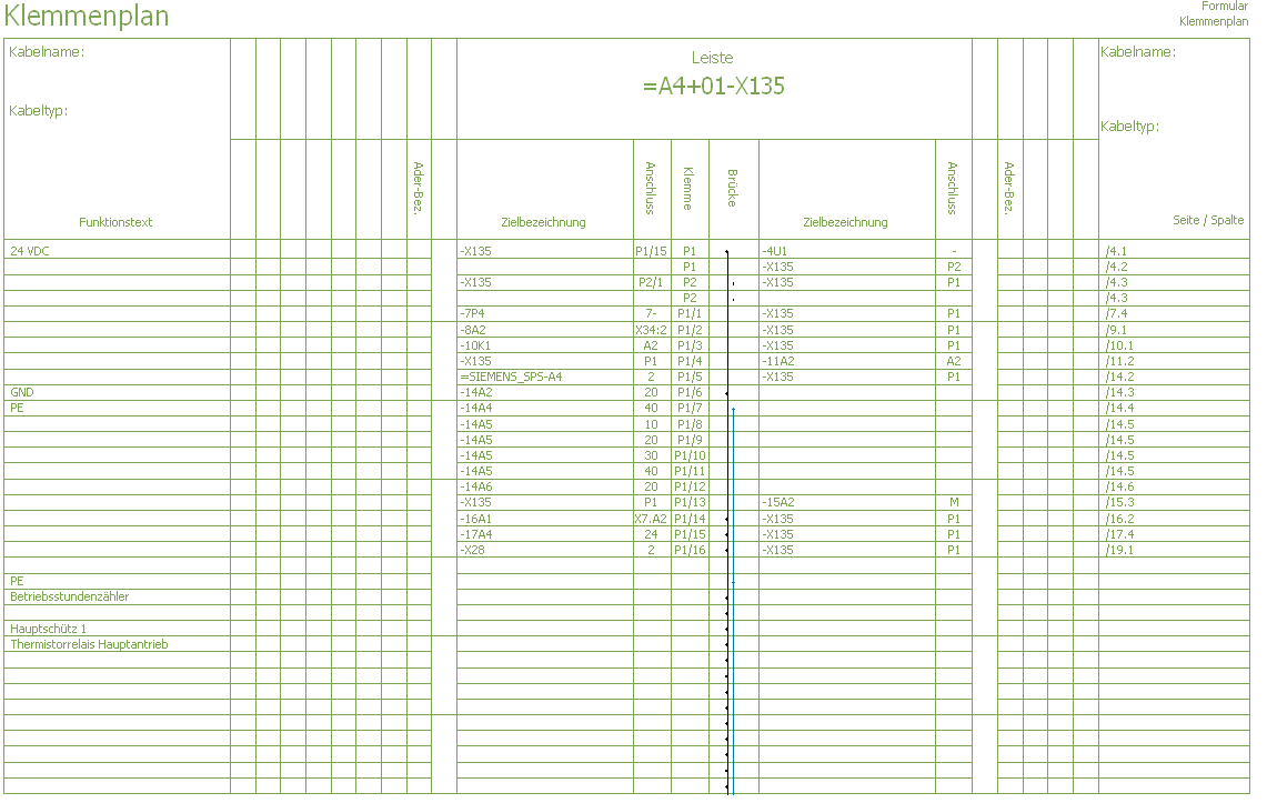

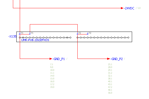

Hallo allerseits,
ich habe etwas Probleme beim Erstellen von Klemmenplänen. Und zwar habe ich eine Sternquelle definiert (wie im Bild Sternquelle_1.gif). Nun habe ich im Plan meine Klemmen verteilt, die auf diese Sternquelle verweisen. Im Klemmenplan werden dann die Klemmen, die an der Sternquelle hängen, ganz seltsam ausgegeben. Zuerst erfolgt eine Ausgabe sämtlicher querverwiesenen Seiten, ganz durcheinander (s. Sternquelle_2.gif, roter Kasten). Danach werden erst die einzelnen Klemmen aufgelistet. Die Information im roten Kasten ist sozusagen doppelte Information, die ich nicht benötige. Ich will nur die Klemmen aufgelistet haben (wie in Sternquelle_3.gif). Kann ich dies irgendwie beeinflussen und die doppelte Information heraus filtern? Es würde mich sehr freuen, wenn mir jemand weiter helfen oder einen Tip geben könnte!
Gruß, Bernhard

ein Beispielseitenmakro zum ausprobieren wäre gut gewesen...

Morgen Bernd,
danke, ich hab inzwischen eine Lösung gefunden: ich habe bei der ersten Klemmen einfach die Ziele vertauscht, und dann sah es ziemlich so aus, wie ich es mir wünschte.
Gruß, Bernhard

Als ziemlicher Newbie in Eplan P8 war mir bisher immer bewusst, für was die Abbruchstelle da sind, nämlich um Verbindungen samt Potenzialen und weiteren Infos an eine andere Seite weiterzugeben. Nun hab ich mir das Buch "Blockeigenschaften" von Bernd zugelegt und finde da plötzlich das Element "Sternquelle" was ich bisher nie gesehen habe (oder nicht sehen wollte  )
Meine Frage...was kann ich damit machen? Ich verstehe den Sinn dahinter nicht. Wie kann eine Abbruchsstelle auf mehrere Verbindungen auf unterschiedlichen Seiten verweisen? Wäre super wenn mich einer aufklären könnte

Definierst du eine Abbruchstelle als Sternquelle, so verweise alle Abbruchstellen mit dem gleichen BMK auf diese Sterquelle.
Ist wie ein sternförmig aufgebautes Versorgungsnetz...
