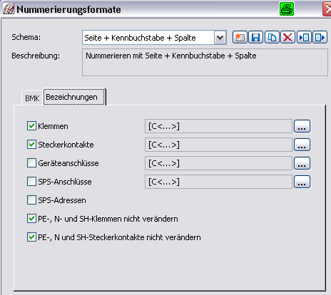

BMKs automatisch durchnummerieren tut EPlan nur, wenn Du im Einfügemodus das so anwählst. "Nicht nummerieren" klappt einwandfrei. Du musst halt anschliessend die BMKs selbst anpassen. Dies geht aber mit der Funktion "Eigenschaften (übergreifend)" rechts komfortabel.

erstellt am: 14. Nov. 2008 16:40    Editieren oder löschen Sie diesen Beitrag!  <-- editieren / zitieren -->   Antwort mit Zitat in Fett Antwort mit kursivem Zitat    Unities abgeben: 1 Unity (wenig hilfreich, aber dennoch)2 Unities3 Unities4 Unities5 Unities6 Unities7 Unities8 Unities9 Unities10 Unities Nur für Karlh1 10 Unities + Antwort hilfreich
Hallo Karlh1,
unter Projekt -> Betriebsmittel -> Nummerieren kannst Du die Nummerierungsparameter einstellen.
