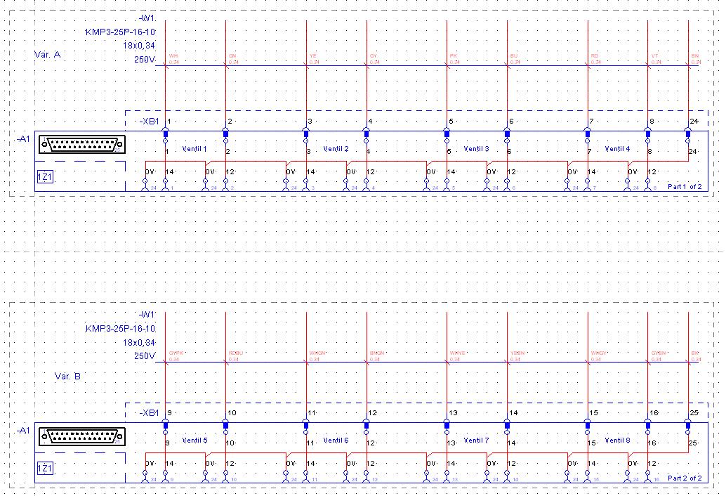

folgendes Problem.
Ich habe ein Makro gemacht (siehe Bild).
Beim absetzen auf der Schaltplanseite siehts aber nicht so aus wie ich es gemacht habe.
Pinnummern werden scheinbar frei verteilt, unsinnige Querverweise erstellt.....
Sehht Euch das einfach mal an. Vielleicht kann mir jemand von Euch helfen, bin mit einem Kollegen
seit gestern dran, aber wir sind beide am Rande des Nervenzusammenbruchs. So ein rießen Sche*!?##*?!!.
Markus

OK,
ich versuchs erst mal zu beschreiben.
Habe zwie Gerätekästen. Variante A ist die Hauptfunktion. In den Gerätekästen habe ich Geräteanschlußpins gesetzt. Wenn ich nun die Variante A im Plan absetze sieht alles noch normal aus. Danach setze ich Variante B (der zweite Teil des Gerätes) ab und dann zerhaut mir Eplan die im Makto bei Var. B hinterlegten Pinnummern. Das heisst die Pins wie ich sie im Makro bezeichne werden beim Absetzen mit irgendwelchen anderen Nummern überschrieben.
Hoffe ihr versteht was ich meine.
Ich versuch mal das Makro hochzuladen. Bis dann
Markus

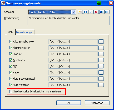

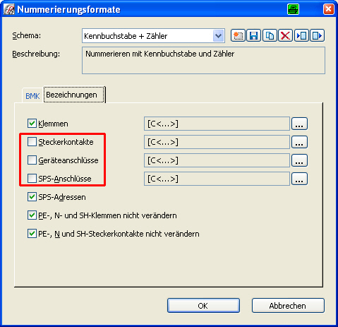

Hallo !
Ich vermute, daß die Ursache an den benutzten Symbolen bzw. deren Logiken
sowie im eingestellten Online-Nummerierungsformat liegen.
Evtl. sind Stecker-Symbole benutzt, dann muss am Projekt
in den Betriebsmittelonlinenummerierungen der Steckerkontakt
beim Einfügen von Makros abgewählte werden.

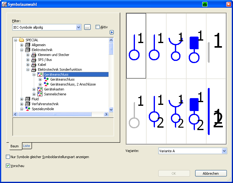

Alternativ könntes Du (wenn Du über diese Pins keine Steckerpläne erzeugen willst),
die neuen Geräteanschlüsse aus der SPECIAL-Bibliothek nehmen.
Aber geneueres kann man erst nach Sichten des Makros sagen.

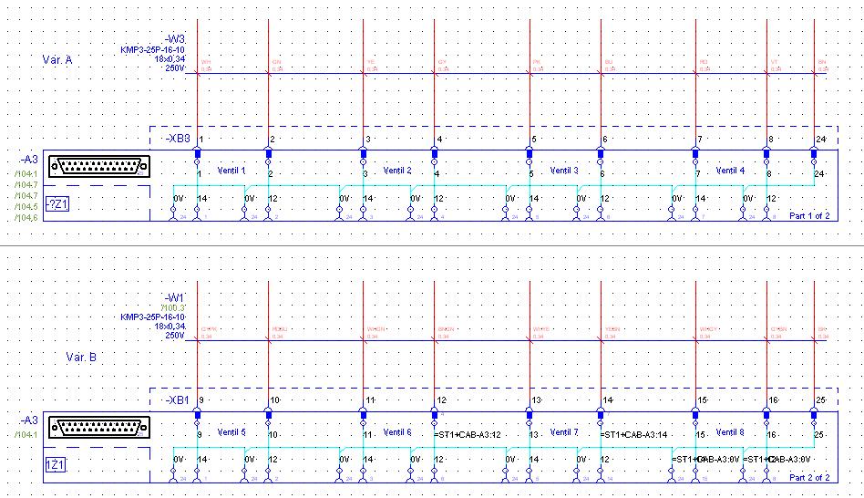

erstellt am: 14. Nov. 2008 10:11    Editieren oder löschen Sie diesen Beitrag!  <-- editieren / zitieren -->   Antwort mit Zitat in Fett Antwort mit kursivem Zitat    Unities abgeben: 1 Unity (wenig hilfreich, aber dennoch)2 Unities3 Unities4 Unities5 Unities6 Unities7 Unities8 Unities9 Unities10 Unities Nur für ÄhPlaner 10 Unities + Antwort hilfreich
Sorry, Makor übersehen
Also habe Dein Marko mal bei mir eingefügt und nummerieren lassen.
Meine Nummerierungseinstellungen ebenfalls anbei.
Ich kireg Dein Verhalten nicht reproduziert.
In der Variante B sind die NF halt noch auf das BMK der HF anzupassen.
Was evtl. problematisch sein kann:
Die Buchsensymbole am unteren Ende des GK sind gleichbezeichnet
(mehrfach 24) sowie die dazugehörigen Geräteanschlüsse 0V.
Gleichbezeichnete Geräteanschlüsse führen bei P8 zu Meldungen (sofern die Prüfung nicht deaktiviert wurde  )
